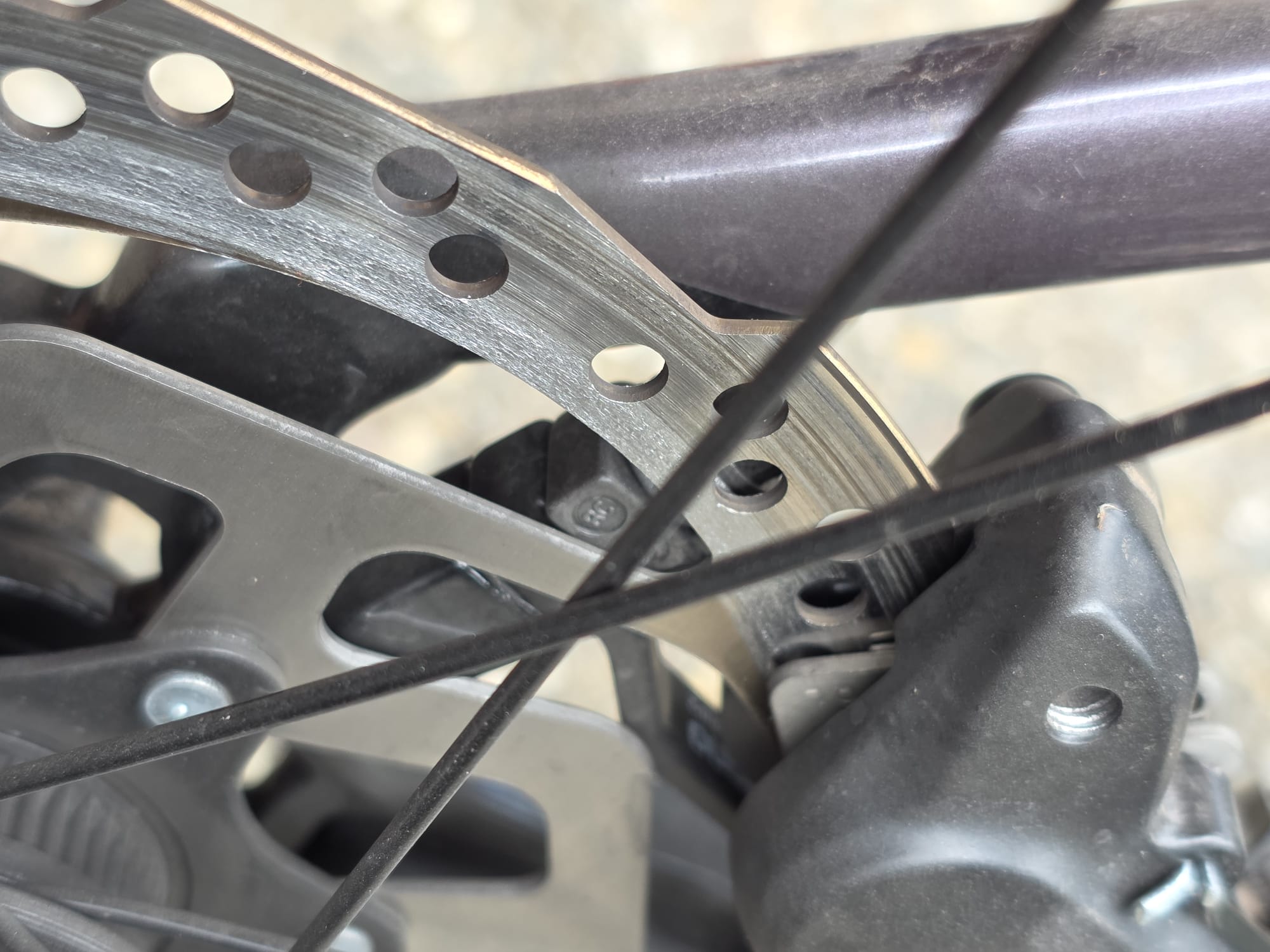

Hallo zusammen,
seit meiner letzten Fahrradtour mit meinem MTB-Ebike quietscht meine Hinterbremse sehr stark und die Bremsleistung ist auch nicht mehr so stark.
Muss ich hier die Beläge wechseln? Kenne mich hier leider gar nicht aus.
Danke Euch für die Hilfe.
VG
Sarah

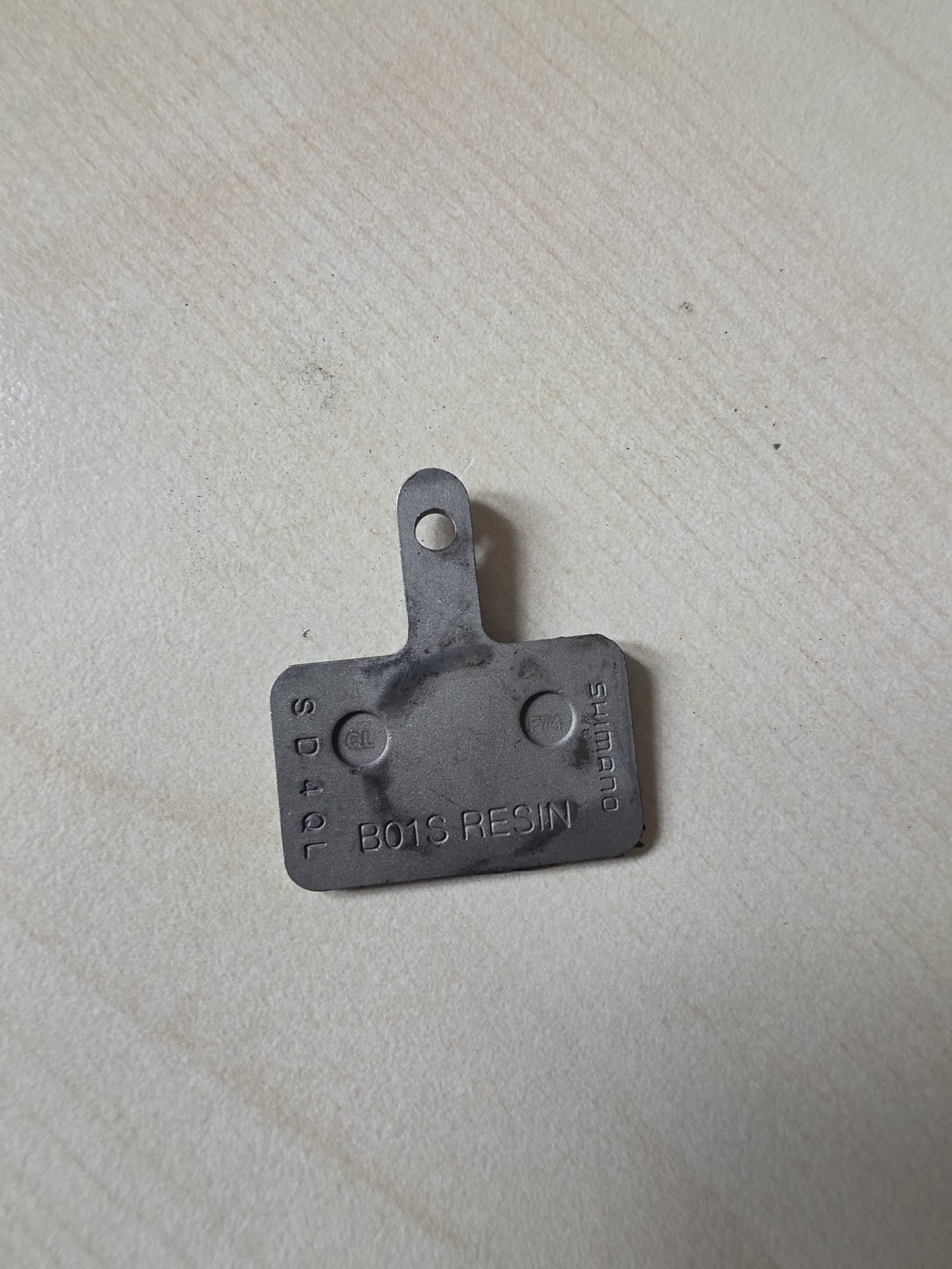

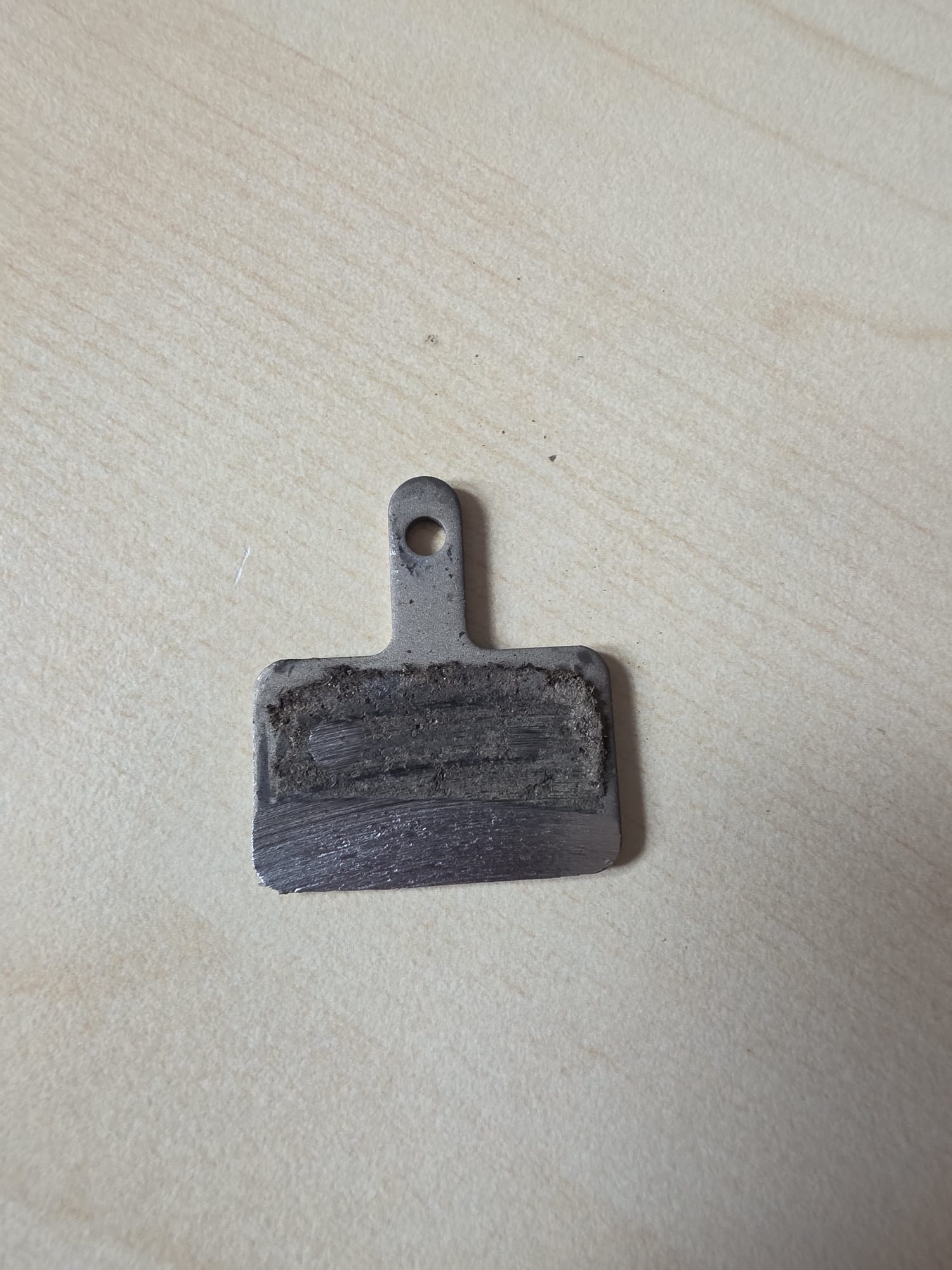

Mach mal die Beläge raus, sind die schwarz und glänzend? Wenn ja ist Öl auf drauf (wird zu fast 100 Prozent der Fall sein). Was für ne Bremse ist es denn?
Scheibe sieht eigentlich gut aus. Mach mal wie gesagt die Beläge raus und schau mal ob die honigbraun (das werden ja Resin sein) oder schwarz sind
So wie ich das sehe habt ihr Recht, die Beläge sind einfach runter. Meint ihr Fachwerkstatt ist die bessere Wahl anstatt einfach neue Beläge zu bestellen?

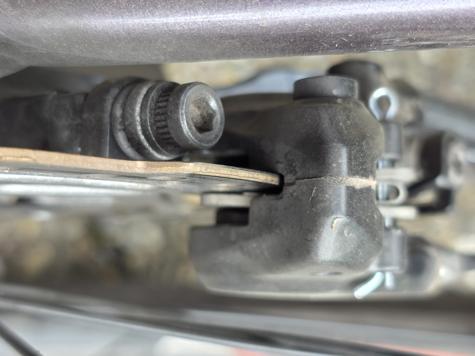

Ja macht glaub Sinn, das Hinterrad ist noch dran, die Beläge draußen aber das Zwischenteil wo der Stift rein kommt hängt noch dazwischen. Wie bekomme ich den raus? Danke für Eure Hilfe!!
... Kleinen Holzkeil o.ä. zwischen die Zylinder klemmen!
