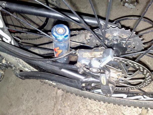

Hallo zusammen,
ein Freund von mir hat sich ein neues Rad aufgebaut, einen Stumpjumper mit Brain-Dämpfer. Als Gruppe kam die neue XTR zum Einsatz, alledings haben wir jetzt hinten ein kleines Problem mit dem Anschluss an der Bremse. Gibts da keine Möglichkeit mit einem Winkelstück (alte XTR passt angeblich nicht) zu arbeiten um die Leitung etwas schöner verlegen zu können? Als Beispiel hab ich mal ein Bild mit ner alten XT-Scheibenbremse drangehangen, damit ihr sehen könnt, was ich meine...Vielleicht hat ja einer ne Idee....
Schon mal Danke und viele Grüße
Dirk

wo ist denn der Brain nochmal schnell festgeschraubt?
An der Kettenstrebe, oder?
Könnt Ihr den nicht weiter vor neigen?
Oder an der Befestigung rumabsteln, so dass er tiefer sitzt?
Oder gleich vorne im Rahmendreieck befestigen?
Denn selbst mit nem Winkelstück wirds ja nicht besonders "schön" werden.
Hi, hatte das gleiche Problem. Nimm eine 180er Scheibe, durch den Adapter am Bremssattel geht die Leitung über den Brain.
Gruß Ralf
