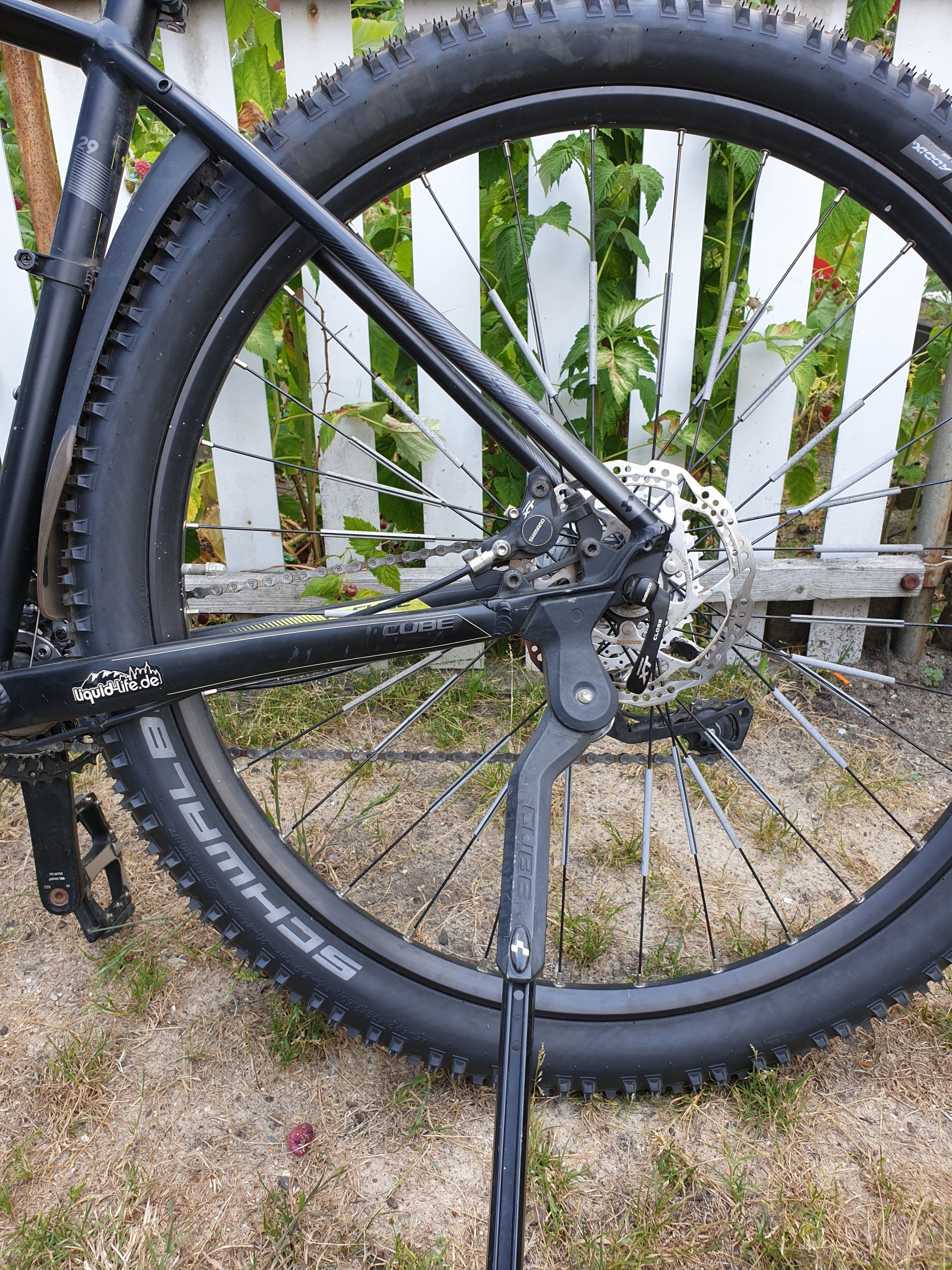

Ich habe vorne 180 mm, hinten 160 mm, siehe Bilder.
Ich möchte gerne die kompletten Scheiben tauschen, wegen Verschleiß und dafür größere montieren.
Ich habe mich schon durch die ganzen Adapter gewühlt, bin jetzt aber unsicher, welche Adapter ich genau nehmen muss, da die teilweise gleich aussehen und nur einen anderen Buchstaben haben und ob der Rahmen/die Gabel die gewünschte Maximalgröße hergeben :-(

Vorne kannst eine 203 mm Scheibe nehmen , hinten ist eine größere als wie 160mm weder von Cube zugelassen noch wird es sich von Platz zwischen den Streben ausgehen . Außerdem ist es vollkommen unnötig .

Zur Info, die Cube HT-Rahmen sind hinten nur für 160mm freigegeben. Vorne musst Du mal bei Manitou schauen, ob die Gabel für 203mm freigegeben ist.
Da Du ja nicht wegen mangelnder Bremsleistung hier aufgeschlagen bist, würde ich mir für die Bremsen 2 neue Scheiben, wie gehabt und dazu passende (Resin-) Bremsbeläge kaufen und gut ist.
Würde gerne wieder Bremssättel mit Metallbelag nehmen,
Ich glaube eher, das du seit geraumer Zeit auf der Trägerplatte deiner ehemaligen Resinbeläge bremst. Die ist nämlich aus Metall. Da dürften die Scheiben jedenfalls auch hinüber sein :(
