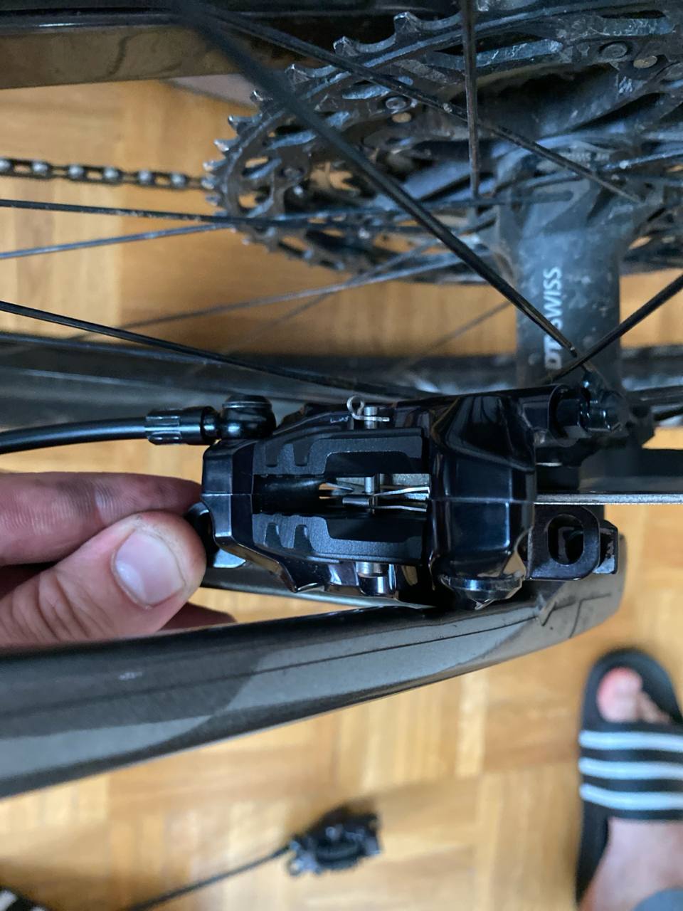

Hallo Zusammen,
ich habe an meinem Orbea Oiz (OMR Rahmen 2021) mit Shimano BR-M8100 Bremse folgendes Problem. Nachdem die alten Bremsscheiben (Shimano SM-RT70) abgefahren waren hab ich mir neue RT-MT800 (180/160) und Bremsbeläge (J04C-MF) eingebaut. Da ich nun mehr Down-Country fahre, derzeit eher kurze, halbwegs knackige Trails < 4 min fahre reicht mir die Bremsperformance (Anstrengung Hand + nicht genug Biss) nicht mehr. Eingebremst habe ich und mittlerweile auch mehrere Tage + ca. 20 Trailabfahrten. Hab ne XT BR-M8120 bestellt sowie einen RT-MT800 mit 203 mm um 203/180 mit 4 Kolben (v+h) zu fahren.
Nur, dass der 4 Kolben Sattel hinten nicht reinpasst, weil er gegen den Rahmen (oberes Rohr der Schwinge?) drückt. Bei dem 2 Kolben Sattel sind noch knapp 2 mm Luft. Breite des BR-M8100Sattels gemessen ca. 36,6 mm.
Hat jemand das gleiche Problem und oder weiß welche Bremssattel hinten kompatibel sind?
Ich schaue jetzt dennoch erstmal was mit 203/180 und je 2 Kolben passiert und ob das nicht schon ausreicht.
