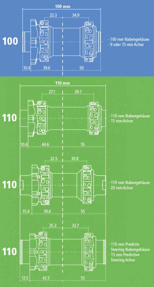

Gabel rock shox boxxer World cup 2017kannst du vielleicht nochmal kurz sagen, was das für eine gabel und nabe ist und was du geändert hast und in welcher kombination noch alles funktioniert hat?
Ok also haben die die kappen so zu sagen falsch rum drauf gemachtDie werden die Kappen vertauscht haben, wie oben beschrieben. Tausch mal die Endkappen der Nabe aus.
Dann ist das das vielen Dank beim suchen und finden von dem Fehler.genau das habe ich gemeint.
Nein erst ab Ende März.Sind schon wieder Ferien ??
ich würde sagen du hast da irgendeine Distanzhülse der linken Nabenseite verschmissen, sofern die Nabe in die Domain früher richtig gepasst hat. Einen solchen Schlag in der Bremsscheibe hast du bestimmt nicht. Halt doch das Vorderrad mal einfach in der Hand und dreh es, dann siehst du doch sofort ob die Bremsscheibe einen groben Schlag hat. Und schick uns mal ein aussagekräftiges Bild der Nabe in der Gabel, vor allem der linken Seite und eines des ausgebauten Vorderrads.Ok habe gerade nach geschaut und zwar habe ich das laufrrad nochmal in die alte gabel gesteckt(rock shox domain rc ) und jetzt ist dort das gleiche Problem aufgetreten und es hat eigentlich immer gepasst also muss es doch an der bremsscheibe liegen.
jaja, hast ja recht, ich war etwas langsam im Schreiben, zwischenzeitlich trafen neue Fakten ein, die das Rätsel endgültig lösen. Ich lag ja gar nicht sooo falsch. Die verschmissene Hülse war halt auf der rechten SeiteProtipp: #35 lesen
hoffentlich hast du jetzt beim Zuknallen der Steckachse nicht die Bremsscheibe verbogenMir ist gerade aufgefallen das die lange endkappe auf der Seite ohne bremsscheibe ist und die kurz auf der Seite wo die Scheibe ist
Ja ich baue das morgen um und schau dann.jaja, hast ja recht, ich war etwas langsam im Schreiben, zwischenzeitlich trafen neue Fakten ein, die das Rätsel endgültig lösen. Ich lag ja gar nicht sooo falsch. Die verschmissene Hülse war halt auf der rechten Seitegelandet
Nein die leuft geradehoffentlich hast du jetzt beim Zuknallen der Steckachse nicht die Bremsscheibe verbogen
Mich würde das abgeraspelte Casting mehr ärgern als eine krumme Bremsscheibe.hoffentlich hast du jetzt beim Zuknallen der Steckachse nicht die Bremsscheibe verbogen
