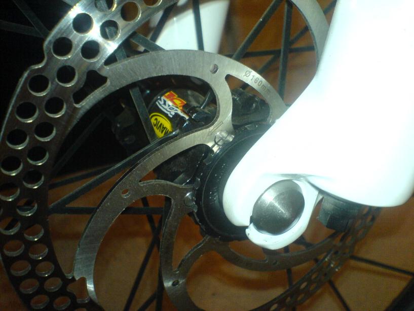

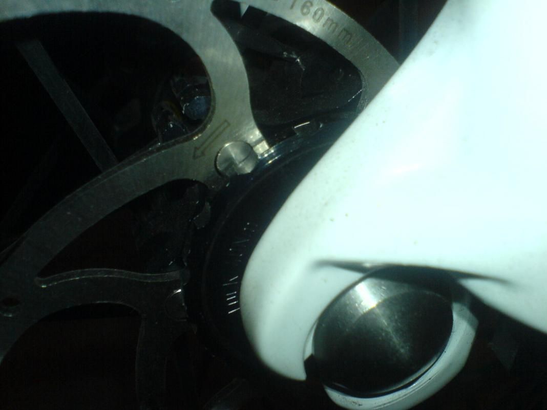

Das sieht aus wie Nieten. Das Fahrrad ist ein Lapierre Pro Race 300, Felgen sind von Mavic, Bremse Formula RX 160.
Die Bremse ist mit diesen Nieten oder Bolzen auf der Felge befestigt worden. So sieht es für mich aus. Ich dachte, jemand weiß wie Bremsscheiben befestigt werden.
Also wie gesagt, sieht nach Nieten aus. Was soll ich jetzt machen?
So
oder so
:confused:
Ja ich habs probiert, allerdings hab ich nur eine Handycam hier und auf den Bildern sieht man recht wenig.
Letztendlich sind die Dinger nur von der einen Seite zu sehen. Die sehen aber tatsächlich wie auf deinen Bildern aus.
Wo es wackelt? Nehmen wir mal das zweite Bild von basti138 als Beispiel: es wackelt zwischen dem Teil wo Shimano draufsteht und der Scheibe. Wenn man an der Scheibe wackelt entsteht Spiel zwischen Scheibe und den Schrauben.

ist centerlock oder ein Adapter.
In beiden Fällen muss die Lock-Mutter wahrscheinlich nur festgezogen werden, bitte keine Rohrzange verwenden.
Edit:
Doch - es ist ein Adapter von 6 Lochscheiben auf Centerlock.
Die Crossride Naben gibts als Centerlock und 6 Loch.

Es kann passieren, dass die MitnehmerBolzen (Nieten) über die Bremsscheibe überstehen - also ein Stückchen zu lang sind - und die Scheibe wird so nicht richtig geklemmt obwohl die Lockmutter fest angezogen ist.
Da hilft dann die Bolzen abzufeilen/schleifen, dass sie nen zehntel Millimeter kürzer rausstehen als die Scheine dick ist, oder ein neuer Adapter. Oder einfach passende Centerlock Scheiben.

Naja, einige Crossrides gab es nur mit CL und wurden dann inkl. 6loch Adapter ausgeliefert.
Es sieht halt wirklich so aus, als wenn die Bolzen (wie basti138 schon sagte) vom Adapter zu lang sind. Die Formula Scheiben sind nur 1,7 mm dick, vielleicht liegt da das Problem. Nur sollte sowas bei einem neuen Bike nicht sein.
in dem falle evtl von syntace die spacer für die scheibe unterlegen. dann sollte das passen.
Also ich war bei einer Werkstatt wo man selbst schrauben kann und es ist so, das die Bremsscheiben ausgeschlagen sind bzw die Löcher der Scheibe sind größer als die Aufnahmepins.
Was sagt man dazu nach ca. 200km? Kann doch eigentlich nicht sein oder? Hinten fängt es ja jetzt genau so an.
Ich ruf den Händler jetzt mal an. Mal sehen was er sagt?!
es wird dir sagen dass das normal ist!
die pins vom adapter sind immer etwas kleiner.
da die scheibe nur in eine richtung belastet wird, macht das aber nichts.
sollte sich die scheibe trotz fest angezogener mutter trotzdem bewegen lassen, dann sind die pins zu lang.
