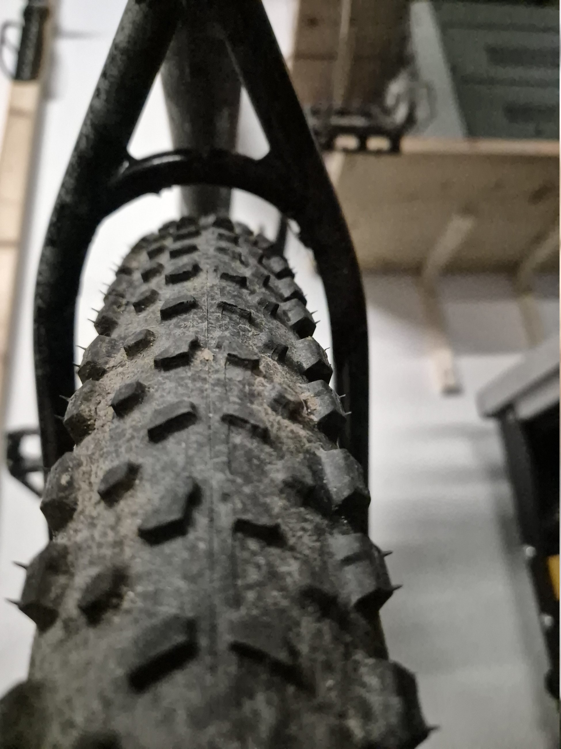

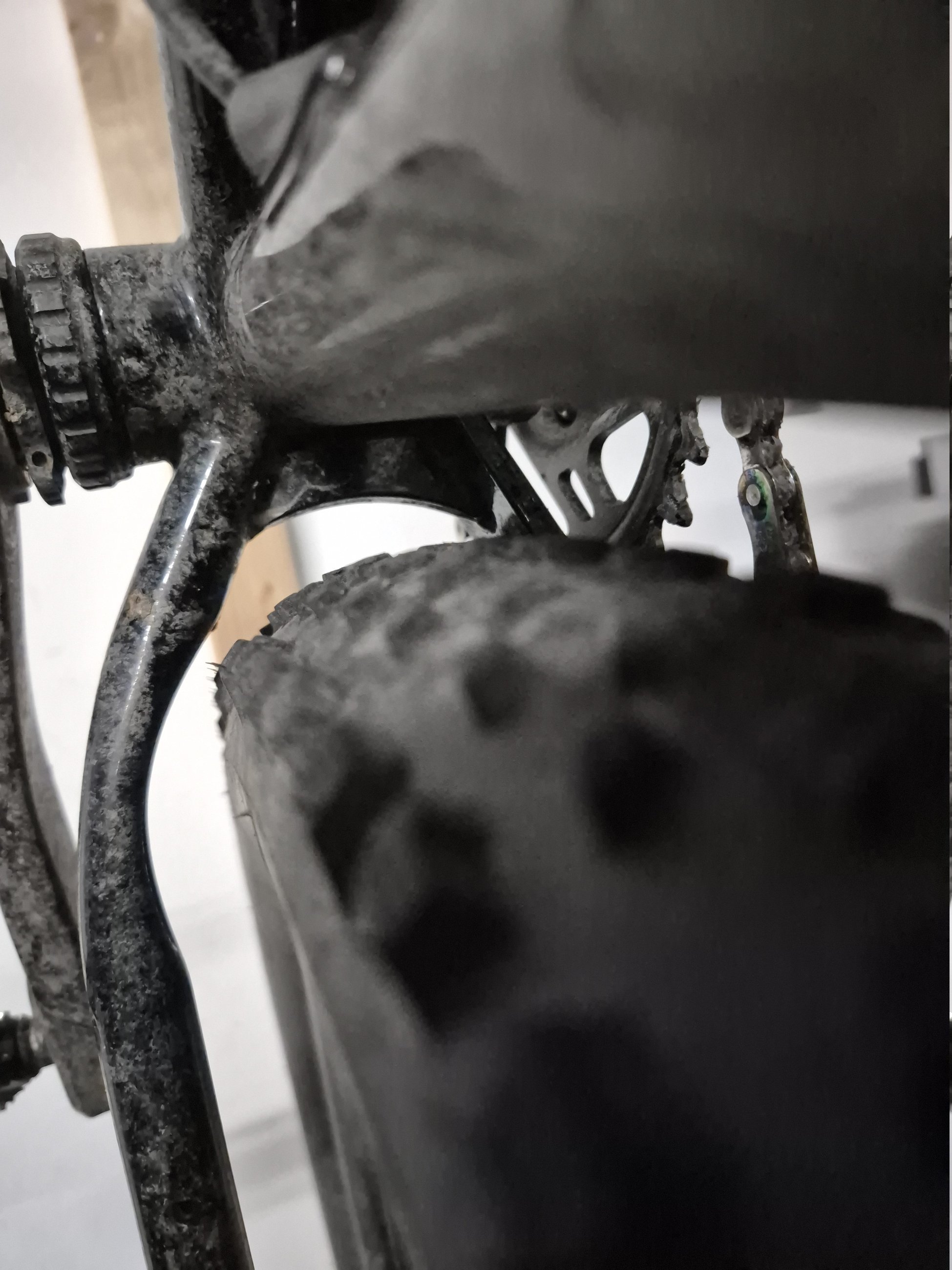

Oh, und @morph027, dein Britango ist doch auch ein 3er, oder? Kannst du was zur Reifenfreiheit sagen? Angegeben ist 2.6, aber wie knapp ist das?
Reifen habe ich mir jetzt Porcupines in den Kopf gesetzt, ich frage mich nur ob 2.4 oder 2.6. Und ob meine "so breit wie rein passt" Maxime aus dem Gravelbereich hier auch anzuwenden ist 🤔
Mach 2.4er rein. Die 2.6er sind zu fett und undefiniert. Hinten porc (oder canis), vorbe ibex is top!

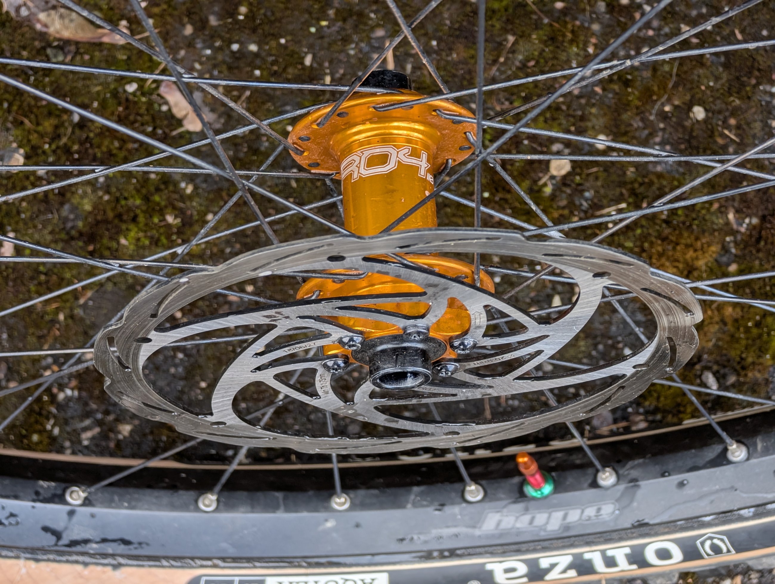

Zumindest teilweise ist mir das gelungen. Ich habe einen Loamer LRS bestellt.
