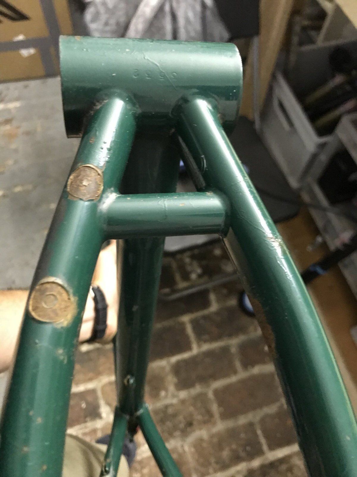

Der Sockel ist glatt abgerissen. Da der originale Lack direkt an diese Stelle anschließt, ist eine Nacharbeit durch Vorbesitzer (z.B. schleifen) mMn auszuschließen.
Schaut mal, ich habe im Netz ein Sovereign mit dem selben Schadensbild am Anti-Chain-Suck Device gefunden. Vll ist das auch extra etwas sanfter angebracht, um die dünnwandigen Kettenstreben bei einem hälftigen Einschlag zu schützen?!
Quelle: https://www.retrobike.co.uk/threads/build-thread-brodie-sovereign-95.470742/
viel Lot ist da allerdings auch nicht unter die Buchse gelaufen …. Um nicht zu sagen gar keins …. Evtl durfte die Kleinteile der Lehrling löten ;)
