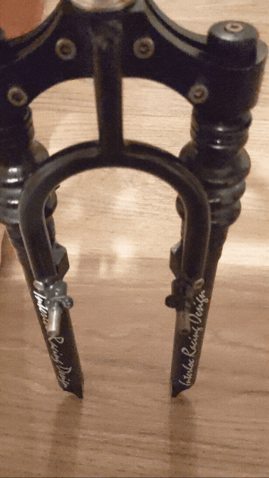

Das mit der Gabel finde ich super. Und wenn die Gummis dann noch so maßhaltig sind, absolut top. Oldschool suspension, don't drop....
Das Loch ist mit 6,5mm immer noch recht klein. Sitzen echt straff auf dem Führungsstab. 7mm wäre sicher besser. Gibt es da eigentlich eine Faustregel, wieviel Platz da innen und außen sein sollte? Die Wahl der MCUs ist mMn aber auch eine Frage der Performance. Die sind schon träge. Das lässt sich mit Stahlfeder oder Elastomer nur schwer abbilden, oder? Ob das nun 'besser' ist oder nicht - who knows. Das aktuelle Verhalten ist aber sicher nah an dem, wie sich die Gabel damals anfühlte.
