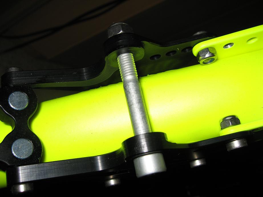

@ Falco,
ich hab diese Woche mein Ufo St bekommen und bin auch total begeistert von dem Gerät, jedoch eine Sache gibt mir zu denken. Ich habe ein Dämpferbefestigungskit für einen Fox DHX Air mitbestellt. auf der Rechnung ist dieses auch mit aufgeführt, aber was ist das eigentlich? Sind das nur diese beiden Schrauben? Wenn ja, bin ich der Meinung, das die auf dem Bild zu erkennenden auch nicht wirklich gut zur Dämpferbefestigung taugen, da das Gewinde bis sehr weit in die Mitte der Schraube reicht.
Ich wäre froh, wenn mir da irgendeiner helfen könnte. Es ist echt ärgerlich, wenn mann jede Kleinigkeit besorgt, bevor der Rahmen kommt und dann ist er da und die erste Ausfahrt verzögert sich wegen so was.
bis denne, :confused:
...da is noch das Bild, fast hätt ichs vergessen:lol:
Über diese Schraube kommt ne Stahlachse und rechts und links vom Dämpfer noch so ein Spacer.(siehe Bild Beispiel für einen Pearl)Wenn sowas nicht dabei war haben sie es anscheinend vergessen
