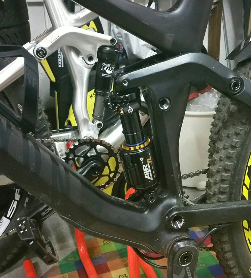

So... db air inlein...angekommen und eingebaut... Bin dann mal gespannt ob der Unterschied so gravierend ist.
Er brauch auf jeden Fall schon mal mehr Luft für den gleichen Sag!
Passt auf jeden Fall perfekt in den Rahmen... Ich dachte erst er wäre nicht richtig Montiert... Aber der ist so schief [emoji38]Kammer nach vorne größer als wie nach hinten... Die scheinen so das Volumen vergrößert zu haben.
Gesendet von meinem SM-N910F mit Tapatalk
Wie teuer war update, wie lange hast du warten müssen?
Stimmt... Ist ein 2016 CF... Umd. Ja... Die Luftkammer ist nach einer Seite größer geworden... Deshalb müsste er in jeden Rahmen passen.
