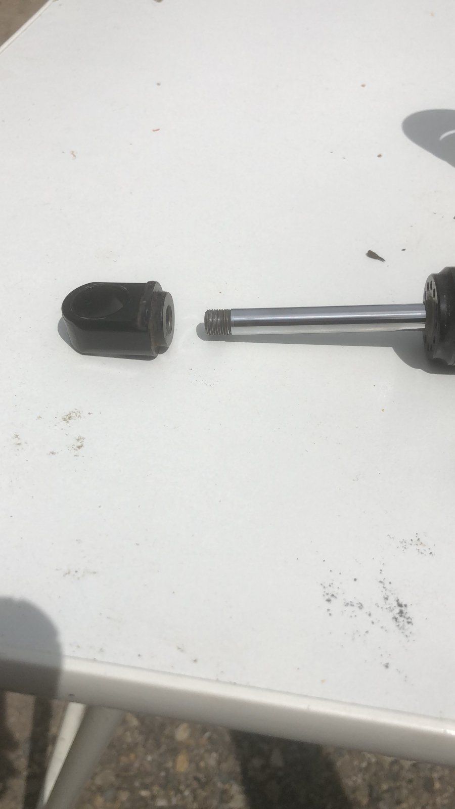

Hallo miteinander hatte einer von euch diese Problem auch schonmal ?
Hat sich wohl gelöst und ist mir um die Ohren geflogen.
Habe die Aufnahme neu bestellt und eingeklebt aber trotzdem habe ich kein 100% vertrauen
