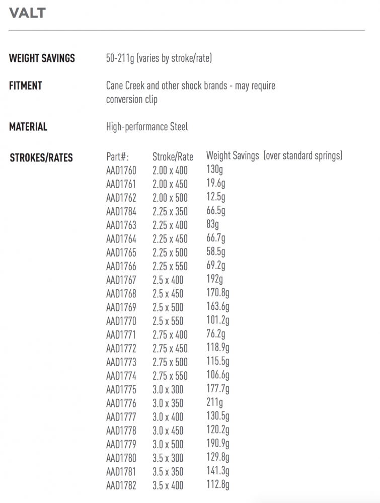

200g für ne 400x2,75 Feder ist schon arg leicht, die SA-Springs wiegen ca. 350, Titan in der Härte und Hub knapp 300.
Zusätzlich mit Deiner Angabe wird das doch schon konkreter über welche Dimension wir hier sprechen ;-)
Cane Creek liefert dazu folgende Tabelle:
wenn man nun also noch ne Liste mit den normalen Feder-Raten + Gewicht auftreiben kann wäre die Sache auf den Gramm genau zu sagen.

https://www.canecreek.com/products/suspension/double-barrel/valt-spring
ok, dann 1:0 für irreführende Werbung von Canecreek: "Ersparnis gegenüber einer normalen Feder", 300g leichter als ein Sack Reis, alles klar. Und wenn dann jemand die 200g aus der Tabelle einfach abschreibt in die Produktbeschreibung weil "ist ja ein Gewicht!!!", dann wiegt die Feder mal eben 200g :)
Die Gewichte von etwa 350g bei Mountainbikes.net klingen da schon realistisch.
Hat jemand Erfahrungen mit der Valt Feder?
Hab einen Double Barrel Coil in metrisch mit einer 450er Feder in meinem Downhiller und würde gerne wissen, wie hoch die Gewichtsersparnis wäre?
Wärens +/- 200 gramm wärens mir die 100 Euro wert. Wenns aber nur +/- 50gr ausmacht, wärs mir das def. nicht wert...
Gemäss folgender Liste: http://fotos.mtb-news.de/p/2044871
Müssten es bei einer 3.0x450er Feder eine Gewichtsersparnis von 120gramm ausmachen. Kommt das aber nicht uch auf die Einbaulänge an?
