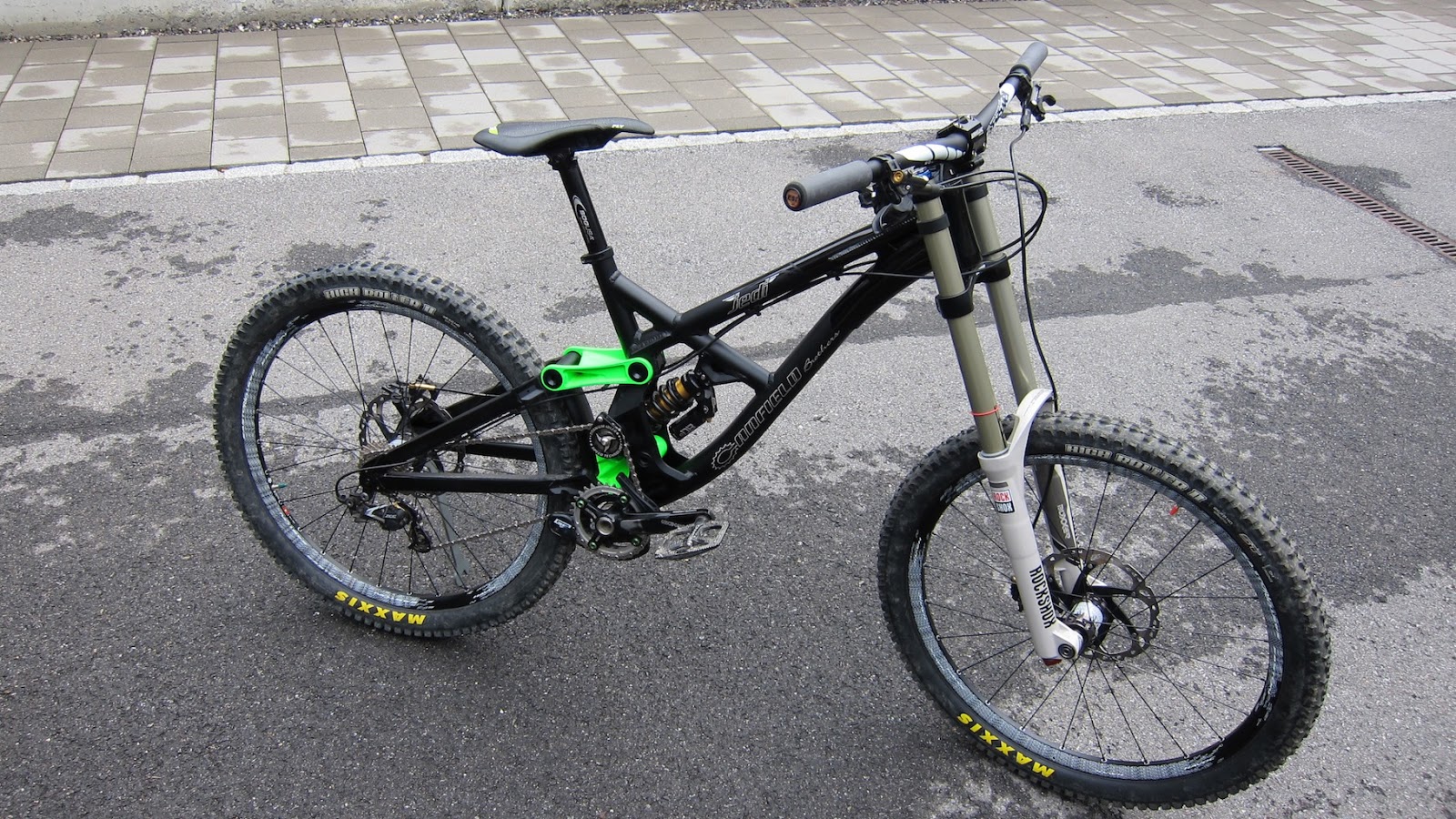

Äärm...2,75 IST doch der Hub oder net?!
also zum gewichtstuning kannst die sogar auch in nem 90mm dämfper fahren,
ich hab am revox 2,5er manitou feder und am 216er swinger z.b. ne 550x2,25 vivid feder , die ist schön leicht weil kürzer ; )
solang sie nich reibt ist mir dat latte ob sie 1,5mm beweglich ist auf den Tellern.
Zu deim Fall 70mm Hub :
siehst ja DASS die 500er auch gereicht hat und viel kürzer ist
als die 550er
bei 76mm Hub kannst gern auch die du da stehehn hast hernehmen,
reicht dickstens vom abstand zwischen den windigungen.
geht nur drum dass sie vor ende des fw nicht auf block geht.
rest ist schnuppe ; )
wiegesagt manitou in 2,5" oder halt ne CC feder in 2,5"
passen beide, gewicht minimal unterschied denk ich.
aber verglichen ist immer sicherer als vermuten.
