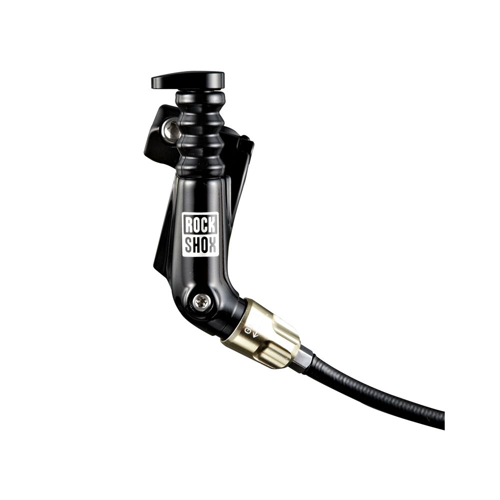

Wieso ist beim neuen Hebel die Verstellschraube nicht mehr schwarz, sondern eher.... was ist das für eine Farbe überhaupt? Gold?
Lässt sich das "alte" schwarze Teil in den neuen übernehmen?
es gibt 3 verschiedene verstellschrauben.
der von dir auf den ersten Foto ist starr, den kannst du nicht drehen.
dann gibt es den goldenen, der ist verstellbar. siehe Foto 2.
und dann gibt es noch einen schwarzen verstellbar.
bei der lefty ist aber mittlerweile standardmäßig der starre dran, da es mit den zuerst verbauten goldenen Probleme gab, wenn man ihn verstellt hat.
entweder hatte man keinen lockout mehr oder aber die gabel federte schon recht zäh ein, weil die druckstufe damit verstellt wurde.
ein im aftermarkt bestellter hebel hat immer die goldene Verstellung, man kann diese aber umtauschen und ne schwarze montieren. sind aber wieder zusätzliche kosten.
Danke für die Info Mr. Cannondale :daumen:
Dann könnte ich doch einfach die bereits vorhandene Verstellschraube aus meiner jetzigen Lefty, in den neuen mit "goldener" einbauen.
