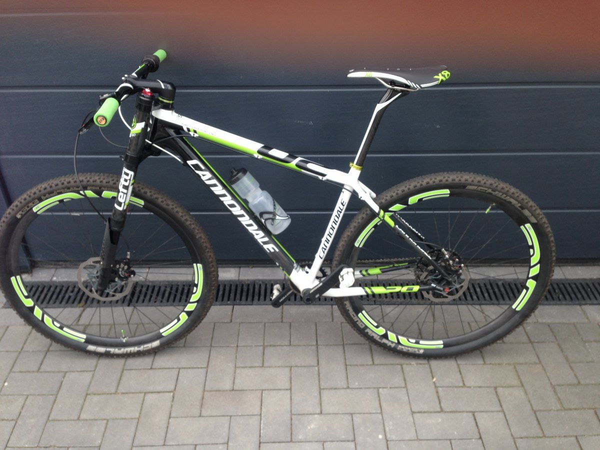

Hey, mir kam heute so die Idee da ich mir mein 26er Flash angeschaut habe. Hast du das schon mal getestet. Ich denke das Hinterrad sollte passen, leider bin ich mir nicht sicher wie das mit der lefty aussieht. Wie ist das denn insgesamt vom Fahrgefühl, da das Rad ja höher wird, also tretlagerhöhe....Fahre doch lieber 27.5" mit dem 26er Flash...das passt wunderbar.
Das glaube ich weniger, ich musste bei meiner 110er 2 spacer verbauen(jetzt 90), da ich sonst aufgesetzt hätte!Ist kein Problem, funktioniert wunderbar. Meine 110mm Speed Carbon hat einfach so gepasst.
Das höhere Tretlager stört nicht so sehr, Lenkung wird minimal kippliger...
Jup, habe ich . Sehr komisch, bei meiner Speed 100 musste ebenfalls nen spacer rein.Nö ich nicht. Luft ganz raus, Gabel zusammendrücken, passt......haste das auch so getestet?
Einmal ne Speed carbon 110 DLR sl Opi und eine Speed carbon PBR2010er Speed Carbon DLR ??
Gibt noch jemand hier im Forum mit dieser Gabel wo es so wie bei mir ohne Spacer ging...
Lagerschlüssel nehmen, kappe abschrauben & Clip am Kolben klicken. Zuschrauben fertigIch habe eben mal die Luft aus meiner lefty pbr 100 gelassen, da habe ich dann ca 24 mm Platz wenn ich voll einfeder. Also warscheinlich zu knapp. Ist das schwierig nen Spacer einzubauen bei der Gabel?
Nebenbei bemerkt: bei 26 zoll ist der Abstand 24mm voll eingefedert, wenn man nun 27,5 zoll fahren möchte ist im Radius eine Veränderung von + 19-25mm je Reifen zu berücksichtigen. Praktisch hat die lefty bei mir noch nie durchgeschlagen, die Federkennlinie ist progressiv genug, es könnte jedoch sein das man Pech hat und beim Fahren Luftdruck entweicht. Das geht dann unter Umständen sehr schnell, da schreibt dann cannondale einen Mindestabstand von 10mm vor. Also werde ich bei der 100mm lefty pbr 2011 einen scheiß Federwegbegrenzer einsetzten. Und wenn ich dann noch ein Schutzblech montieren möchte setz ich halt zwei hirnfreie scheiß Federwegbegrenzer ein. Wer also rechnen gelernt hat der bekommt raus, dass es unter Umständen ohne scheiß hirnfreien Federwegbegrenzer knapp werden könnte.Anstatt Gebetsmühlenartig in jedem Fred zu wiederholen, dass irgendein scheiß Spacer zum Federwegsreduzieren einzubauen ist, kann man auch einfach mal das Hirn anmachen und vorschlagen, die Gabel in der Endstufe progressiver zu machen. Nebenbei bemerkt 24mm Platz zwischen komprimierter Gabel und Reifen ? Wieviel brauchste denn noch ? Schutzblechfahrer oder was ?
Danke hab es gestern probiert, klappt einwandfrei.Lagerschlüssel nehmen, kappe abschrauben & Clip am Kolben klicken. Zuschrauben fertig
Dafür ein AmenNebenbei bemerkt: bei 26 zoll ist der Abstand 24mm voll eingefedert, wenn man nun 27,5 zoll fahren möchte ist im Radius eine Veränderung von + 19-25mm je Reifen zu berücksichtigen. Praktisch hat die lefty bei mir noch nie durchgeschlagen, die Federkennlinie ist progressiv genug, es könnte jedoch sein das man Pech hat und beim Fahren Luftdruck entweicht. Das geht dann unter Umständen sehr schnell, da schreibt dann cannondale einen Mindestabstand von 10mm vor. Also werde ich bei der 100mm lefty pbr 2011 einen scheiß Federwegbegrenzer einsetzten. Und wenn ich dann noch ein Schutzblech montieren möchte setz ich halt zwei hirnfreie scheiß Federwegbegrenzer ein. Wer also rechnen gelernt hat der bekommt raus, dass es unter Umständen ohne scheiß hirnfreien Federwegbegrenzer knapp werden könnte.
Wenn du noch Geduld hast und mir keiner zuvor kommt, kann ich dir das heute Abend durchgeben.Danke hab es gestern probiert, klappt einwandfrei.Werde mir die Federwegbegrenzer selbst drehen. Innendurchmesser orientiert sich ja an dem Holm wo der draufgeklipst wird. Kennt jemand den aussendurchmesser oder könnte nachmessen?
Man kann die zuwar auch im Dreierpakt kaufen aber da habe ich die selbst schneller erstellt.
12,9 gemessen. Außendurchmesser möglichst so wählen, dass dir das Ding nicht auf die Kartuschendichtung haut, aber das wirst du ja selbst sehen, wenn du sie geöffnet hast.
der Durchmesser der Kolbenstange ist 1/2" also 12,7mm!Das ist doch mal eine Top Antwort
Geil !
ESI Chunky GripsGeil !
Was sind das denn für Griffe ?
Die gefallen mir gut
