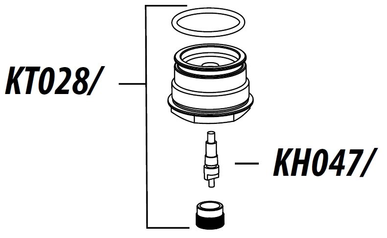

weiß gerade jmd. im Kopf, welche Maulweite vom Schlüssel ich brauche um die Air Cap aufzuschrauben?
Danke und Gruß
dass es beim drücken des linken kurbelarms auftritt heisst nicht, dass es von dem kommen muss. ist es mehr "klick", also eher ein etwas helleres geräusch, oder ein tiefes "klonk" geräusch? ich hatte ein klick geräusch beim pedalieren. kam m.M.n. aus der kurbelgegend. ich hatte dann die einstellschraube der X.0 für das axialspiel im verdacht und die mal runter gemacht und alles geputzt und, leider im selben zug, auch das ausfallende / schaltauge nachgezogen. das war m.E. nicht fest genug angezogen. seitdem ist ruhe
