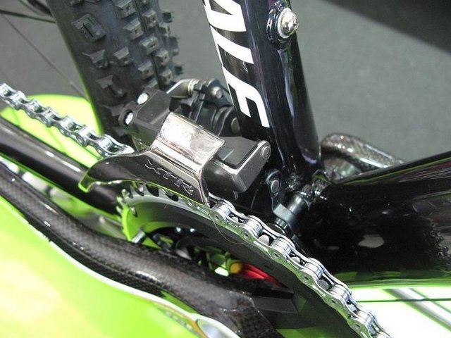

wie bekommen die das eigentlich mit dem XTR Werfer hin....
da braucht man doch unterschiedliche Abstände an der Umwerferbefestigung.
Weiß da einer genaues..??
Da muß es doch etwas von CD geben...sonst gibt das nur gebastel.
Hab so einen XTR hier liegen...geht nicht....zumindest nicht ohne Abstandshülsen etc. und auch überhaupt nicht mit einem 42er KB..das würde nur mit einem 44er funktionieren.
Los, raus mit der INFO..!!
mit der Hollowgram Carbon ist es nun 3 fach und mit einem 44er Ritzel, vielleicht klärt das die Frage ;)
das hat doch beides NIX mit der eigentlichen Umwerferbefestigung zu tun..!!
Den XTR "Direkt-Mount" kann man nicht direkt montieren...passt von der Bauart nicht, der kommt zu schnell an's Sattelrohr..da braucht es Abstandshülsen oder ähnliches.
beim Sram, da geht das...!
doch auch da gibt es soweit ich weiß 3x verschiedene Umwerfer für 3x verschieden große Kettenblätter.
stimmt jetzt wo du es schreibst fällt mir auf, dass auch ursprünglich beim Hi Mod 1 ein XTR direkt mount vorgesehen war; leider gibts kein TechSheet

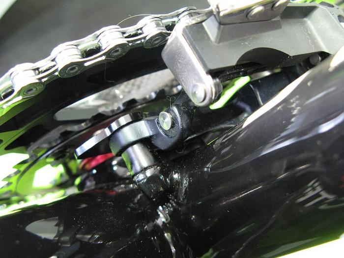

doch leider, ist so..!!
siehe hier.....
krasser Pfusch, Adapter wie der für Direkt Mount und PM sehen einfach nur nach :kotz: Bastelllösung aus. Da fahr ich doch lieber weiterhin modifizierte 952er Umwerfer und XTR Bremsen mit IS Aufnahme :daumen:
:daumen::daumen:
Super....!! doch ne PM am HR wenn denn die Anschraubmöglichkeit vorhanden ist, ist O.K.....
Und ein 952er passt leider nicht, ohne sehr viel fummeln, bohren, dremeln nicht an's Flash..deshalb SRAM Umwerfer..
hätte auch gerne XTR gefahren.....aber mit Adapterlösung...:heul:
NEIN Danke, NIX für mich..!!
