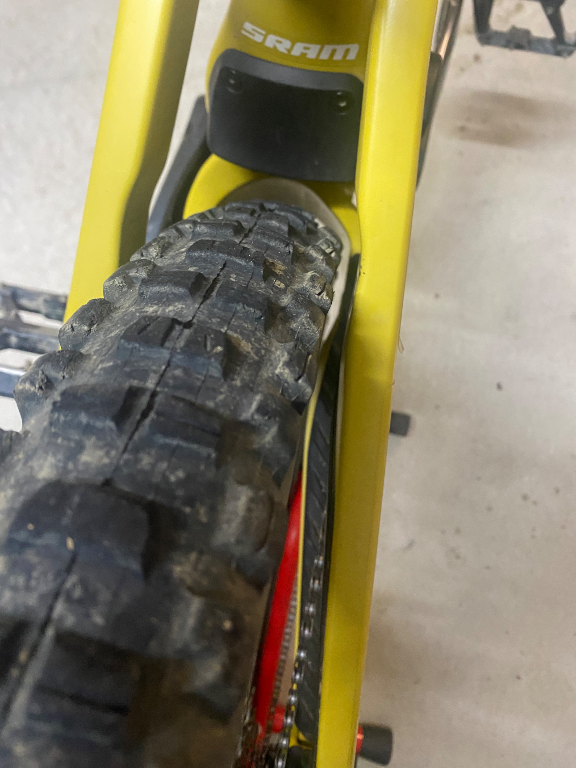

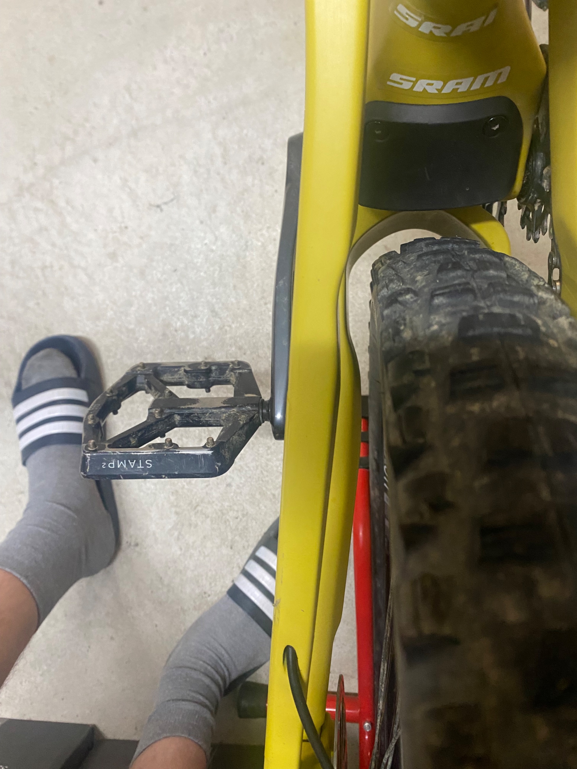

Wenn man von oben auf das Fahrrad schaut sieht man dass das Hinterrad auf der rechten Seite einen geringeren Abstand hat vom Rahmen als auf der linken Seite. Welches nicht ganz richtig aussieht und auch schon zu Lack abschliff geführt hat. Zudem läuft das Hinterradt auch einigermaßen Rund ,also an der Felge liegt es nicht. Daher frag ich mich ob das normal ist und das zur Geometrie des Rahmens gehört oder etwas nicht ganz so ist wie es sein sollte.

Welches Baujahr bzw Modelljahr ist das Jelyll?
Sind die Laufräder die original verbauten oder ist das ein nachträglich getauschter LRS?
ich hab mich mit dem akt. jekyll nicht auseinander gesetzt, aber es gibt zwei möglichkeiten:
  • der hinterbau ist asymmetrisch (kannst du bei c´dale rausfinden) und die neue felge symmetrisch eingespeicht
  • der hinterbau ist symmetrisch und die felge außermittig eingespeicht
zweiteres kannst rausfinden, indem du das HR auf ne ebene fläche legst und den abstand der felge (ober- oder unterkante ist erstmal egal) zur tischplatte mal von der einen, mal von der anderen seite des laufrads misst. wenn die werte verschieden sind, ist die felge nicht mittig
