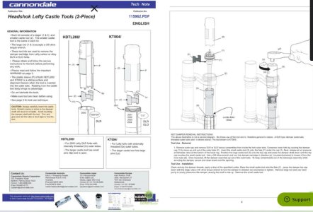

ich habe ein Cannondale Scalpel mit Lefty DLR aus 2004. Das ist die mit Titanfuß und oben dem Gewinde außen am Rohr.
Zur Demontage braucht man das Werkzeug KT004 sowie das Kidney-tool zum Schrauben der Patrone.
Da beide in Europa nicht mehr zu bekommen sind, suche ich jemanden, der diese beiden besitzt und mir zur Verfügung stellt, damit ich sie vermessen und mir nachfertigen (lassen) kann. Porto zahle natürlich ich, Ausweiskopie sende ich als Sicherheit gerne zu.
Gerne kannst du Du auch selber messen und mir die Daten senden, es sind ja nicht viele!
Hat jemand eine Idee, wie es vielleicht ohne die Werkzeuge geht?!
