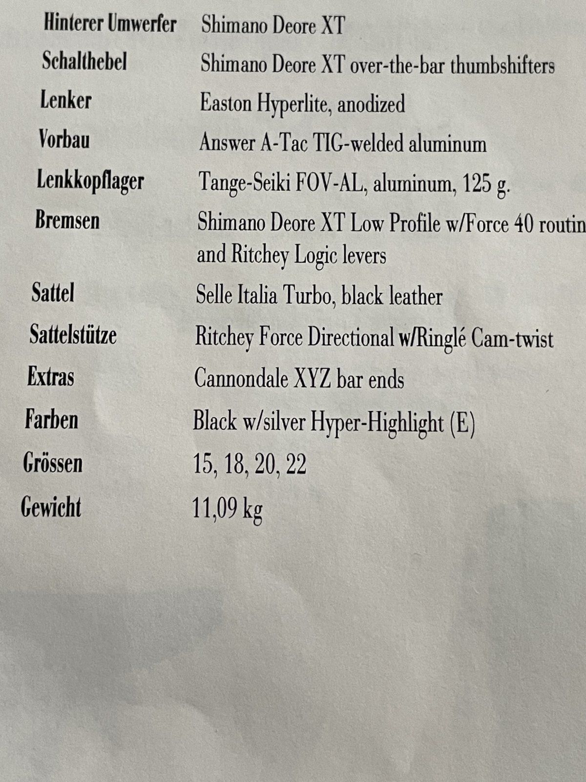

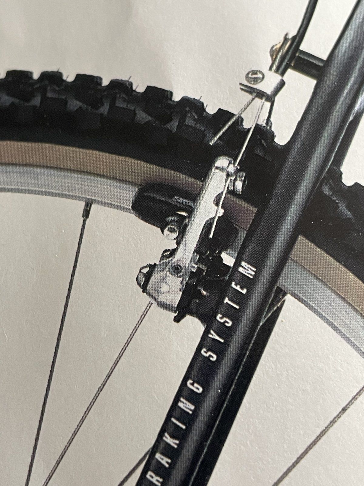

Hallo zusammen,
bin dabei, mein M 2000 vollständig in den Auslieferungszustand von 1992 zu versetzen. Nachdem ich noch ein Paar Force 40 der 1. Generation auftreiben konnte, möchte ich nun die XTR Cantis durch XT Cantis ersetzen. Allerdings weiß ich nicht, welche das sind. Im Katalog steht was von low profile, weiß aber nicht genau, was damit gemeint ist, bzw. wie die genau aussehen und aus welcher Serie, ob 732 oder 734 oder ???, die waren.
Anbei Fotos aus dem Katalog von damals.
Für Tipps wäre ich dankbar.

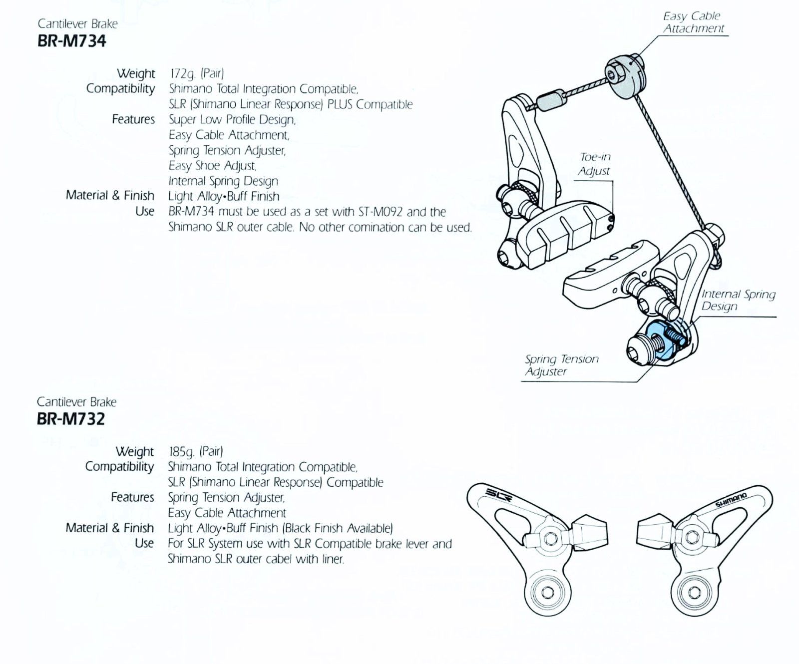

1992 war das die neue BR-M734 (=Verkaufslink), die damals auch "low profile" genannt wurde, weil sie nicht mehr so weit aus dem Rahmen stand wie die vorherige BR-M732:
Vielen lieben Dank! Habe mich seit gestern da reingefuchst und fand auch, dass manch einer low Profile auf die Dicke der Bremsklötze bezieht. Deshalb war ich etwas verwirrt. Du hast aber völlig recht mit deinem Hinweis. Danke nochmal. 👍
