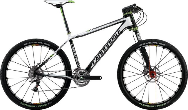

Hi,
wer eine grüne Gabelbrücke haben will der soll/muss sic hhalt das Teamrad kaufen.
Wer das Geld nicht hat oder wie ich nicht ausgeben mag :-) der muss sich halt mit einer weißen Brücke zufrieden geben. Es is einfach ein Anreiz von CD sich ein TeamReplica zu kaufen.
Das wird ja auch bei anderen Produkten z.B. Autos so gemacht....
Gruss
Smirre
eine Lefty mit schwarzer Brücke passt wie ich finde, besser zum 2012er und auch zum 2011/2010er Rahmen....!!
