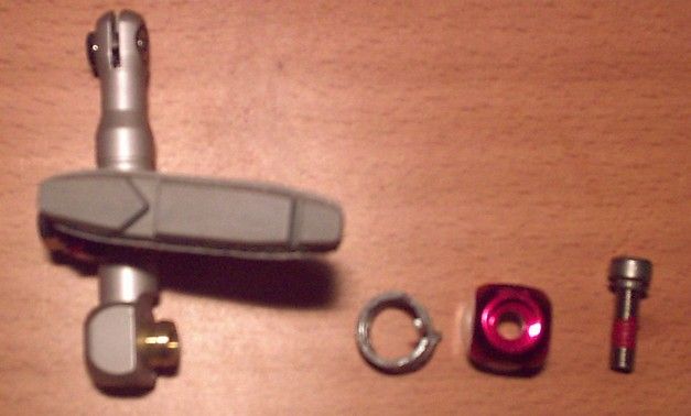

Hallo,
ich habe neue Cantis, die mir aber etwas seltsam bei der Montage vorkommen.
Erstens bleibt eine Lücke zw. Bremskörper und Abschluß des Sockels ( der "hintere" Absatz bleibt frei!).
Zweitens gehört die Rückholfeder zw. Br.-körper und Abschlußkappe/ Befestigungsschraube.
Die Rückholkraft wird m. E. mit Hilfe der Stellung der eloxierten Abschluß eingestellt.
Funktion, auch das Spiel ist so i. O..
Kann jemand die Richtigkeit meines Beitrages bestätigen oder mache ich einen Fehler?
Vielen Dank im voraus!
Gruß

ich bestätige dir die richtigkeit deiner montage :daumen:
das sind die nicht-shimano-standard-systeme die nicht am rahmen eingehäbgt werden sondern die feder hinten an der abschlußkappe geklemmt wird und über diese die federstärke einstellbar ist :)

kann man die denn nicht mit der verstellschraube Richtung Gabel montieren?
das waere fuer mich logischer kann aber auch falsch sein!
ciao
Hi,
Du meinst vermutlich den eloxierten Vierkant?! Das geht nicht, weil der
Innendurchmesser zu gering ist.
Wenn man genau aufs Foto guckt, kann man es fast ahnen. ;) Aber bißchen
seltsam finde ich es auch. Die Lücke ist nicht der Bringer. :o

Du koenntest eine "Abdeckkappe" von der Spiralfeder einer normalen Cantibremse nehmen... und die dazwischen montieren...;) sieht vielleicht nicht top aus ist aber immerhin eine Schmutzschutz Loesung...
die lücke hatte ich bei meinen damals nicht, hast anscheinend recht hohe fertigungstoleranzen! :eek:
wenn du was rum machst hast du die gefahr, daß sich die arme nimmer so richtig drehen. ich find das patent einfach zum :crash: weil es IMHO den im rahmen einghängten bremsen nicht das wasser reichen kann
