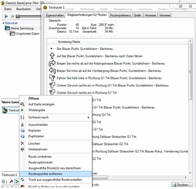

3.3 Route auf Etrex nutzen durch Routenpunkte reduzieren
Das Nachfahren einer Route funktioniert mit Etrex genau so problemlos wie mit den Edge Geräten und bietet die vorgenannten Komfortfunkionen. Die Etrex können jedoch max. 50 Routenpunkte verarbeiten. Was heißt das?
Hat man bei der Erstellung einer Route mehr als 50 Routenpunkte erzeugt, kann der Etrex / Oregon diese Route so nicht verarbeiten. Um die Route dennoch nachfahren zu können, muss man die Anzahl der Routenpunkte reduzieren. Dies geht an sich recht einfach. Es bedarf aber ein paar Dinge, die man beachten sollte. Das Vorgehen zur Routenpunktreduzierung ist wie folgt.
- Man importiert eine Route in BC oder erstellt diese direkt in BC
- Man kann auch einen Track in BC erstellen oder in BC importieren und dann in eine Route umwandeln
- Dann klickt man doppelt auf den Routennamen, im 1. Screenshot "Testroute 1" genannt
- Im sich öffnenden Feld muss das Profil auf "Mountainbiken" stehen
- Bei importierten Routen oder aus Tracks erstellten Routen hinterlegt Garmin, seltsamer Weise, jedoch immer das Profil "direkt", was bei der späteren Routenpunktreduzierung dann nur noch zu einer geraden Linie zw. Start- und Endpunkt führt die gesamte Route dazwischen löscht
- Ändert man nach dem Import eines Tracks oder einer Route das Profil auf "Mountainbiken", was bei direkt in BC erstellten Routen nicht nötig ist, dann rechnet BC den Routenverlauf nochmal durch, ohne sie zu verändern
- Mit einem rechtsklick auf den Routennamen, hier "Testroute 1", kann man dann "Routenpunkte entfernen" wählen. Siehe im folgenden Screenshot
- Klickt man danach wieder doppelt auf die Testroute, sieht man im sich öffnenden Fenster unter "Wegbeschreibung für Routen" nach wie vor alle Abbiegehinweise. Ich hab dieses Fenster der Einfachheit halber auch in Screenshot 2 gepackt
- Durch die entfernten bzw. reduzierter Routenpunkte ist die Route nun Etrex-tauglich ist, und es bleibt die volle Routenfunktionalität und der geplante Verlauf erhalten

Es werden nur die Zwischenziele entfernt, die auf "kein Alarm" gestellt sind.
Nochmal: Egal ob man eine Route oder einen Track hat, auf dem Bildschirm ist ein Strich zu sehen. Dieser besteht aus ganz vielen aneinandergereiten Punkten. Der Unterschied besteht darin, wo diese Linie herkommt, s.o.
Ein Wegpunkt taucht im Gerät im Wegpunktmanager auf. Oder in BaseCamp, MapSource oder gpsies.com als eigenständiges Element neben der eigentlichen Strecke.
Eine Route kommt durch Setzen von Punkten zustande. Ich würde diese Punkte nicht Wegpunkte nennen, weil sie eben nicht als eigenständiges Ding irgendwo auftauchen, sondern nur in der Route drin sind.
Aber ich bin ja bei dir, umgangssprachlich passt der Begriff "Wegpunkt" zu allem.
ich hab da ne route erstellt. keine alarme an den XXX-punkten aktiviert. dann die routenpunkte entfernt. das im screenshot blieb übrig. spricht für den auszug aus dem garmin forum, den ich oben verlinkt habe, dass die angeklickten weg- / routenpunkte (wenn kein alarm eingestellt ist) entfernt werden und BC ein zwischenziel nur aus dem macht, was eine besondere kennzeichnung in der karte hat. in dem fall eben z.B. der optiker als POI oder die infotafel. die zwischenziele werden als durch BC auf basis der karteninfo erstellt und können nicht als solche erstellt werden. und entfernt werden sie bei der weg-/routenpunktreduzierung offenbar auch nicht

Das sind Zwischenziele mit Alarm. Geh mal mit der rechten Taste drauf und wähle "kein Alarm bei Ankunft". Dieser Menüpunkt beschreibt, was passiert wenn man draufdrückt, nicht, in welchem Zustand sich das Zwischenziel befindet.
Ist "Infomap" zusätzlich links als Element neben der Route zu sehen? Wenn nicht, ist es eben nur ein Zwischenziel, kein Wegpunkt.

Die Benamung durch BaseCamp ist übrigens totale Gakke. Im Gesamten BaseCamp darf zum Beispiel "B7" nur einmal vorkommen. Benutzt man nochmal ein Zwischenziel auf der B7 steht da B71.
Oder man Verschiebt ein Zwischenziel namens "Köln" nach "Düsseldorf". Dann erscheint, wenn man auf der Königsalle ankommt "Ankunft in Köln"....
aber das nur am äußersten Rande, einfach um zu zeigen, dass man bei Garmin um die Ecke denken muss.

ich hab getan, wie geheißen, da kam im dialogfeld tatsächlich alarm angeschaltet.als zwischenziel hab ich die punkte auch nicht festgelegt. und keine alarme ativiert. das war BC selbständig.

Beim Setzen von Zwischenzielen sind die manchmal mit, manchmal ohne Alarm. Keine Ahnung, weshalb.
Auf Oregon, etrex und Co ist dieser Alarm übrigens völlig wirkungslos.
Nicht so der Annäherungsalaram, welcher in einem echten Wegpunkt drinsteckt.
NUr so als Beispiel, weshalb man in der Garmin Welt den Begriff Wegpunkt genau definieren muss, sonst weiß der Gegenüber nicht, was gemeint ist und die Verwirrung ist groß.
Wir spammen ja auch schon einige Beiträge auf diesem Thema herum, und das in einem Thread, der dem allgemeinen Verständnis dienen soll.

Das Wort "Zwischenziel" taucht in den Routeneigenachaften auf. Siehe dein Bild oben.
Wenn dieses Zwischenziel "kein Alarm bei Ankunft" hat, erkennbar an der ausgegrauten Schrift, lässt es sich mit der Funktion "Routenpunkte entfernen" löschen. Routenpunkt meint hier Zwischenziel, das hätte Garmin einheitlich benennen können.
