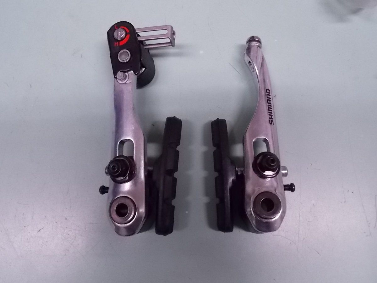

ich hab mir bereits vor einer Weile ein Stadtrad auf einem alten Schauff MTB Rahmen aufgebaut. Dabei fanden auch neue LX V-Brakes ihren Weg auf die Cantisockel. Obwohl die Sockel sehr Breit und die Felgen sehr schmal sind hat das anfangs auch noch gut funktioniert.
aHR0cHM6Ly9mc3RhdGljMC5tdGItbmV3cy5kZS9mMy8yMC8yMDkxLzIwOTExMjgtNWlicnhuanc5dW9oLWltZ18yMDE2MTIwMl8xMDA3NTAtb3JpZ2luYWwuanBn.jpg
Nach dem die Bremsbeläge mittlerweile aber etwas runter sind schlägt der Zug oben an bevor Druck auf die Bremsen aufgebaut wird.
aHR0cHM6Ly9mc3RhdGljMy5tdGItbmV3cy5kZS9mMy8yMC8yMDkxLzIwOTExMzEtb3IyazR4YzdtbmljLWltZ18yMDE2MTIwMl8xMDA4MTAtb3JpZ2luYWwuanBn.jpg
Hat jemand eine gute Lösung wie ich die V-Brakes dauerhaft zum funktionieren bekomme ohne gleich breitere Felgen zu verbauen?
Also erstmal ist links das Scheibenpaar zwischen Schenkel und Bremsschuh falsch (genau um 180° gedreht) auf den Bolzen gesteckt.
Zweitens lieferst Du schon selber die Lösung
.. Obwohl ... ... die Felgen sehr schmal sind hat das anfangs auch noch gut funktioniert.
Grundlos Glück gehabt.
Wenn die "dickere" Schale schon "innen" liegt, paßt das Zusammenspiel von Felgenbreite und Abstand der Pivotbolzen nicht.
Auch bei Erreichen der Verschleißgrenze der Bremsgummis müssen die Schenkel immer noch ein (namensgebendes) Fau bilden.
Das sind keine A-Bremsen, nichtmal H-Bremsen.
Nur wenn die gedachten Linien Pivotbolzen und 'Krafteinleitungspunkt oben' zueinander besagtes V bilden funktioniert eine solche Bremse zufriedenstellend.

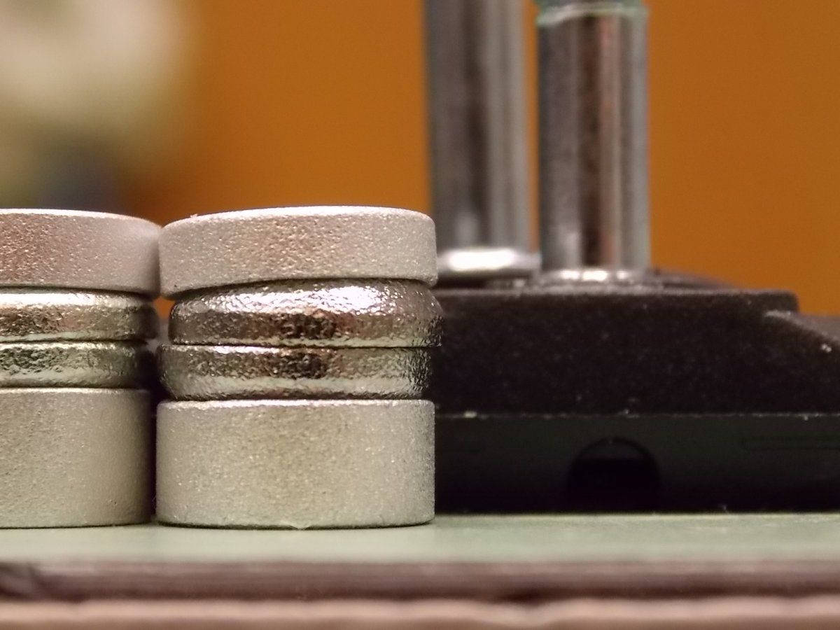

D.h. die konvexe Scheibe gehört nach Außen?

Hier noch eine Verständnisfrage: Die Hebelverhältnisse ändern sich zwischen A und V ja kaum. Solange das oben nicht anschlägt und der Reifen immernoch durch geht sollte es daher doch auch keinen großen funktionalen Unterschied machen. Hat es zunächst auch, Bremsleistung war super. Sehe natürlich ein dass es nicht so gedacht ist...
Nicht optimal, aber Du kannst die Unterlegscheibe unter der Mutter durchauch auch noch nach innen bauen. Wenn das Gewinde lang genug ist, sogar auch noch eine zweite. Bringt nochmal ein bißchen was. Ansonsten mit dickeren Klötzen arbeiten, die sind nicht alle gleich dick.

Die konvexe Fläche kommt immer in die konkave Fläche. So daß auf jeder Seite ein Pfannengelenk gebildet wird, um den Winkel einstellen zu können.

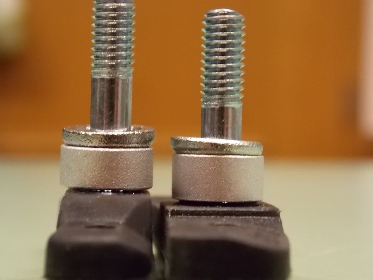

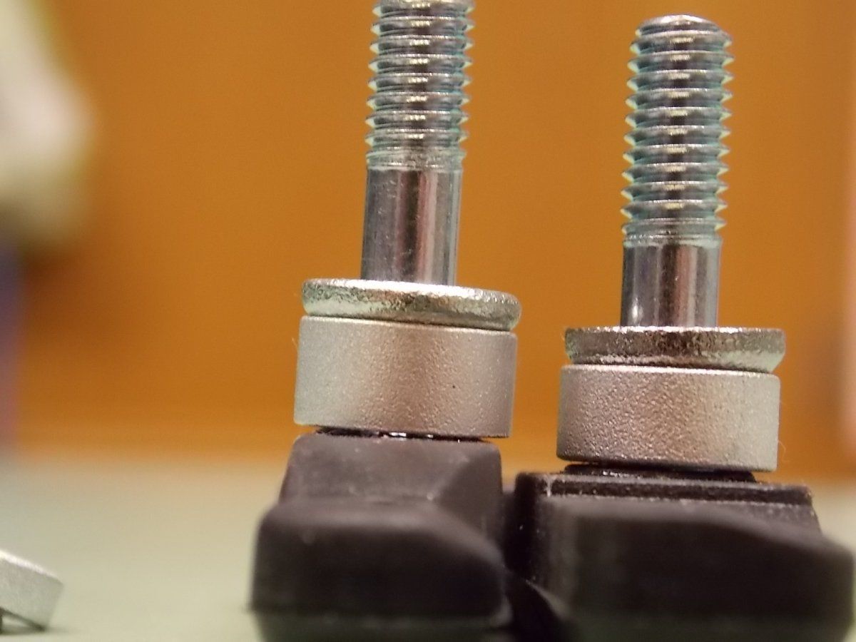

Ääähm, naja, Contec und XLC werden wohl, anzunehmenderweise, beim selben Lohnfertiger entstehen.
Wirklich am breitesten bauend sind mir bisher diese Contec CBS-410 aufgefallen.
Contec CBS-410 vs. XLC BS-V01
Hinten Contec, vorn XLX.
Die Scheiben:
Rechts Contec, links XLC.
Die beiden Bremsschuhe mit jeweils ihrer "dicken" Schale:
Mit getauschten "dicken" Schalen:

Sodele, am Wochenende bin ich jetzt auch endlich mal dazu gekommen die Tipps in die Tat umzusetzen. Die neuen Bremsschuhe (die CBS-410) mit U-Scheiben versetzen hat tatsächlich schon gereicht um es auf eine H-Brake zu schaffen. Und jetzt unabhängig davon ob H oder V mehr Sinn macht: Ich bekomme das Hinterrad locker blockiert und damit ists völlig ausreichend:daumen:.
Vielen Dank nochmal für die super Tipps!
