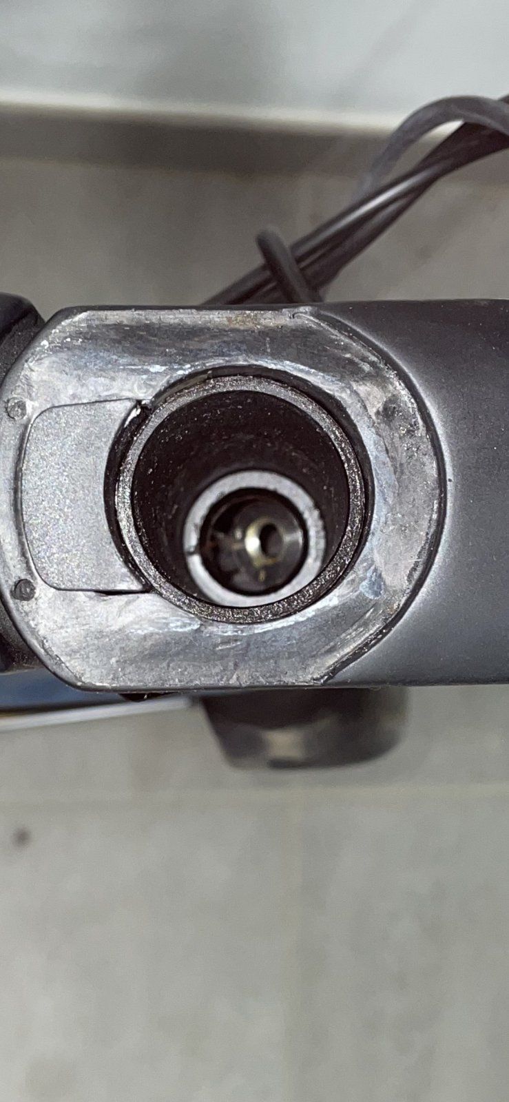

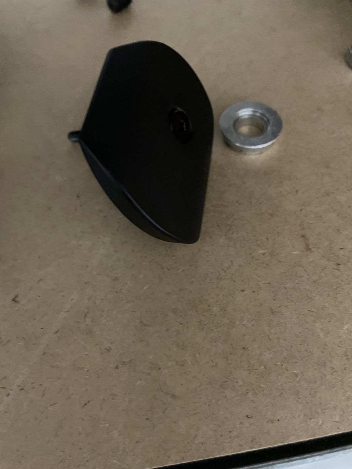

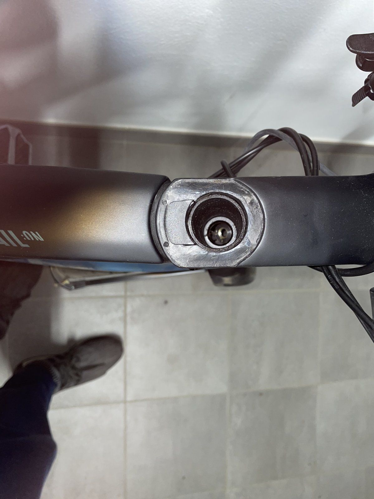

Hallo, bei meinem Grail:On CF7 hatte mein Vater die Kappe von der Spurstange abgenommen und innen fester angedreht weil er meinte es wäre Spiel im Lenker. Danach klang es als ob etwas abgedreht wurde. Ich habe später einen Ring rausgenommen und ein 2ter Ring liegt noch weiter unten drin. Ich verstehe nicht wie das zusammengesetzt ist, bzw fehlt hier nicht noch ein Teil? Danke im voraus für jede Hilfe. MbG Jeebee

Das ist der Expander. Der ist 3 teilig. Rad auf den Kopf stellen, dann fällt der Rest raus.
Hallo, danke für deine Antwort, leider hat das nicht geholfen. Ich habe quasi draussen :
1.den Deckel mit der Schraube (Foto 1)
2. Eine Rund Scheibe Mutter (Foto 1)
3. "Expander" Schraube. Die große lange Schraube vom Deckel dreht in diese "Expander" Schraube rein.
Die 2te Rundschiebemutter, die man wie auf den Bildern sieht noch innen drin liegt, bekomme ich nicht heraus, die liegt ja hinter diesem inneren Ring. Ich verstehe nicht wie ich das hinbekommen soll um den Expander dementsprechend wieder zusammenzubauen. Eine Möglichkeit die vordere Gabel abzunehmen gibt es auch nicht?
