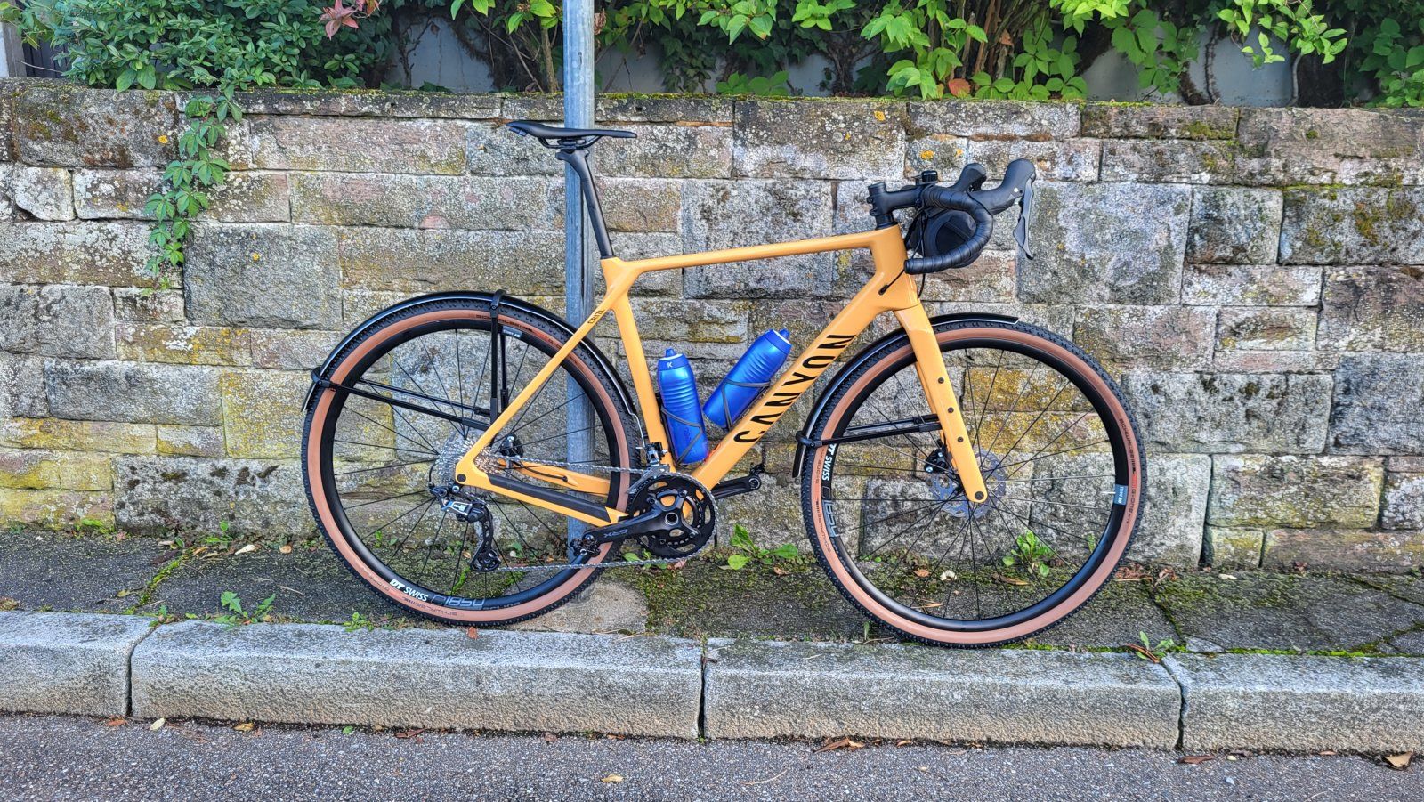

Moin. Ich habe gestern mein Grizl CF SL 6 bekommen. Hatte bei canyo6aich den PPS benutzt und er empfiehlt L für 1.88 und SL 89. Allerdings habe ich mein Aero Rennrad Giant Propel Advanced 1 in XL, weil ich bei giant zwischen zwei Größen lag und die größere mehr Stabilität und Komfort bietet. Bin auch sehr zufrieden mit der Größe.
Dagegen sieht der Rahmen vom Grizl aus wie ein Kinderfahrrad 😅. Aber ist ja auch ein Gravelbike. Heute bin ich es probegefahren und hab alles eingestellt. Allerdings fühlt es sich auch klein an. Zumal ich die Sattelstütze bis auf 9cm einstellen muss um für mich optimal zu sein. Und Max. ist bei 10! Ob das so sinnig ist, wenn es doch eigentlich die optimale Rahmengröße sein soll🤔. Jedoch ist im direkten Vergleich zu meinem Aero Renner die Lenker und klar die Sitzhöhe gleich. Die Sitzlänge ist auch fast gleich. Beim canyon natürlich nicht so gestreckt. Naja. Ist vielleicht einfach Gewohnheit aufgrund der völlig anderen Ergonomie. Aber sonst echt ein schickes Teil.
Wie hoch sind eure Sattelstützen eingestellt?
Sieht sportlich aus mit der Stütze 😄

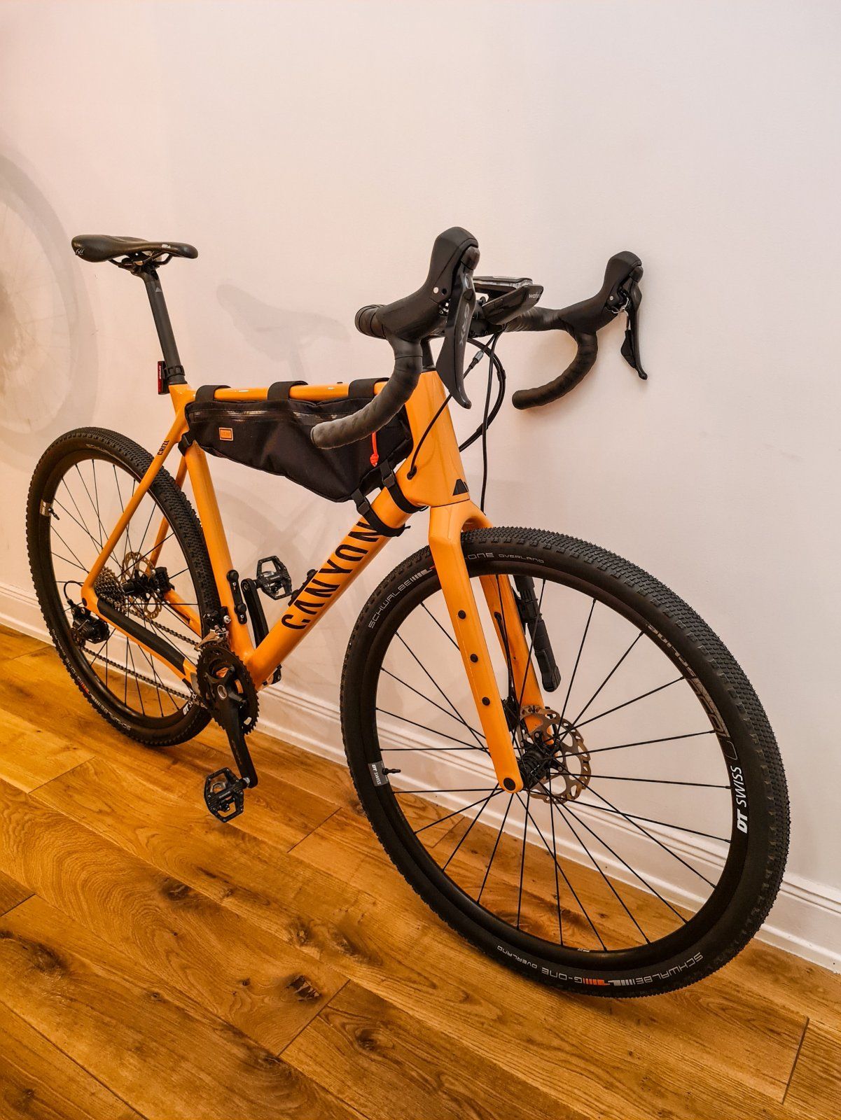

Also ich habe mir das L durch XL tauschen lassen und das passt bei weitem besser. Sattelstange ist nicht unnötig ausgefahren, die Vorbaulänge passt auf Anhieb für eine locker sportliche endurance Haltung. Beim Rennrad habe ich auch immer XL gehabt. Wollte Canyon aber eine Chance geben. Nun ja... Mit dem Grizl in XL bin ich mehr als zu Frieden. Habe noch 50er Overland Reifen inkl. Tubeless drauf gepackt und jetzt ist es einfach perfekt.
Die original Schutzbleche habe ich auch. Bei dem vorderen habe ich einfach die Stangen so weit es ging aus den Haltern gezocken und dann im Blech das Loch neu gebohrt, damit das ganze Blech ca. 5cm weiter hinten runter geht. Hält dann noch mehr Spritzwasser von vorne ab. Aber um 100% weniger Wasser von den Schuhspitzen abzuhalten muss man noch eine Gummilippe dran machen.
