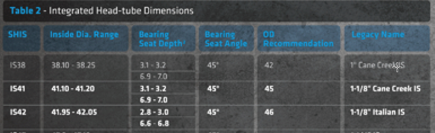

Hi zusammen,
kann mir jemand sagen, welchen Steuersatz ich für mein XC7 BJ. 2006 benötige?
Ich konnte ihn zur genaueren Messung leider nicht ausbauen, ohne in herausschlagen - und damit zerstören - zu müssen.
Es ist ein IS-Steuersatz. Oben/unten scheinbar gleich groß.
Gabel: Fox FRLT 100 Gabel => 11/8 Zoll
Den Außendurchmesser konnte ich im eingebauten Zustand leider nicht genau bestimmen.
Ich hab mal ein paar Bilder angehängt.
Es scheint 41 oder 42 zu sein. Im manual von cane creek steht bei IS41 in der letzten Spalte "Cane Creek" (was auch auf dem Schutzring am oberen Steuersatzende steht [siehe Bild]). Das könnte auf IS41 hindeuten...
Vielen Dank für Deine/Eure Unterstützung!
Michi

Hi,
danke.
Ich dachte immer, es müsste ein IS sein, weil im Katalog "Integrated Headset" steht.
Ich schau es mir später mal in Ruhe an.
Deine Antwort liest sich sehr bestimmt. Von daher scheint es, als wärst du dir da ganz sicher. Ist meine Wahrnehmung korrekt?
Grüße
Michi
Danke für den Link zu Components. Das kannte ich schon, hatte mir aber nicht wirklich geholfen.
Mich wundert, dass Canyon im Bike-Katalog von damals schreibt "integrated headset" und es ist eigentlich ein "semi-integrated headset".
Aber das mit den Lagerschalen klingt schlüssig. Hab mal etwas gesucht. Scheint als würde es das bei IS nicht geben.
a) Kann man die Lager auch tauschen, ohne den Sitz ausschlagen zu müssen? Möchte mir jetzt ungern extra ein Ausschlagwerkzeug kaufen. Bekommt man die Lagerschalen, bzw. den Sitz auch mit einem daumendicken Rohr rausgeschlagen (mir ist klar, dass ich reihum schlagen muss). Wie fest sitzt das?
b) Welche Größe brauche ich ZS41 oder ZS44? Ich hatte ja den Messschieber angesetzt, welcher am Wulst einen Innendurchmesser von 41 angezeigt hatte. Aber wie breit der Wulst wirklich ist kann ich daraus halt nicht ablesen...
Danke euch für eure Hilfe!
Michi
Wenn du passende Lager bekommst dann ja . Mußt die Lager ausmessen und dich da durchsuchen
Steuersatz-Lager (Headset)
Ja
ZS44 ziemlich sicher . ZS41 habe ich auch noch nie gesehen. Wenn du eine Lagerschale rauskloppst dann kannst ja den Lagersitz abmessen .
Ein Anhaltspunkt ist auch der Außendurchmesser
