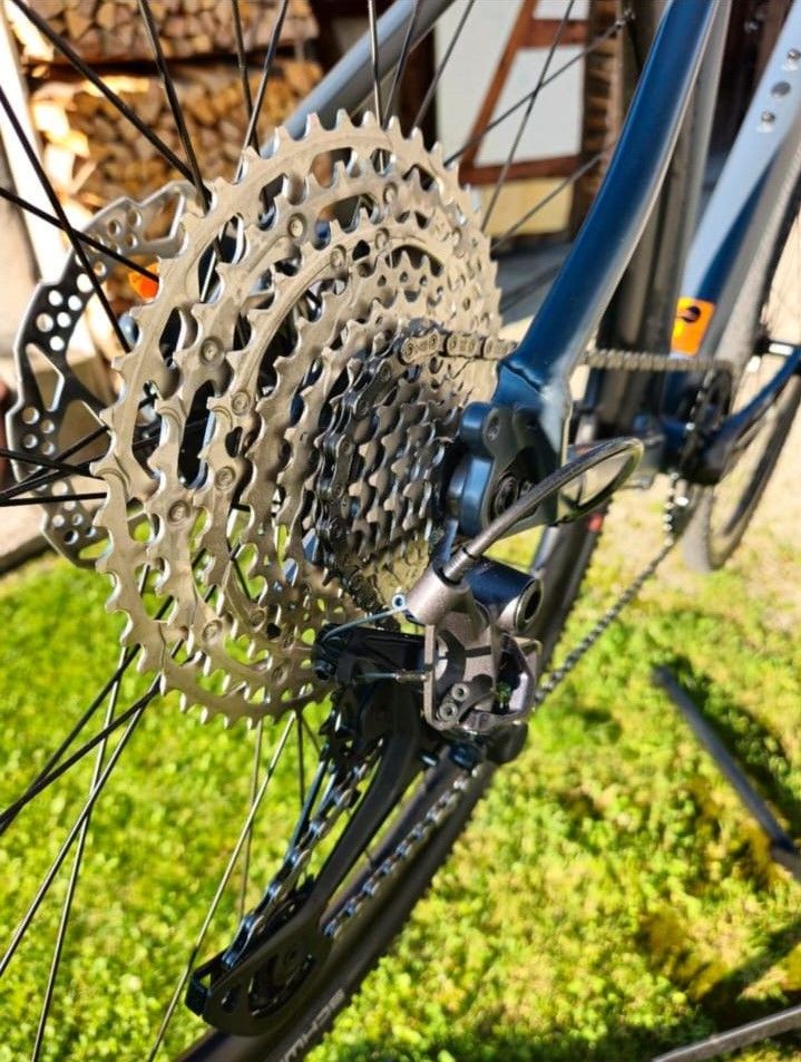

Gut, dass du das sagst, daran hatte ich überhaupt nicht gedacht. Leider kann ich das nicht überprüfen, da ich das Rad noch nicht gekauft habe. Ich habe allerdings ein Bild auf Ebay gefunden, auf dem man den Abstand zwischen Kettenblatt und Rahmen halbwegs gut sehen kann (siehe Bild). Da sieht es für mich so aus, als ob das keine Probleme geben sollte.

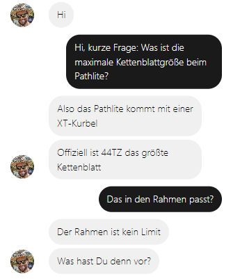

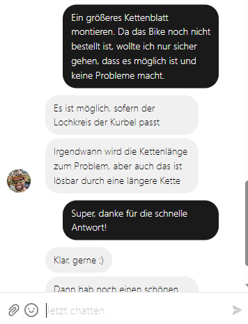

Wie kommst du zu der Annahme?
Keine 5min hats gedauert:
Also, alles ganz Easy.

Oh das ging schnell, danke! Hast du dann einen Mitarbeiter gefragt oder über diesen Community-Chat?
Das sind an sich gute Nachrichten! Ich frage mich gerade nur noch, ob das dann wieder von Pathlite Rahmen zu Rahmen unterschiedlich ist. Die günstigeren Varianten des Rads haben einen etwas anderen Rahmen, zumindest was die Innenlager angeht.
