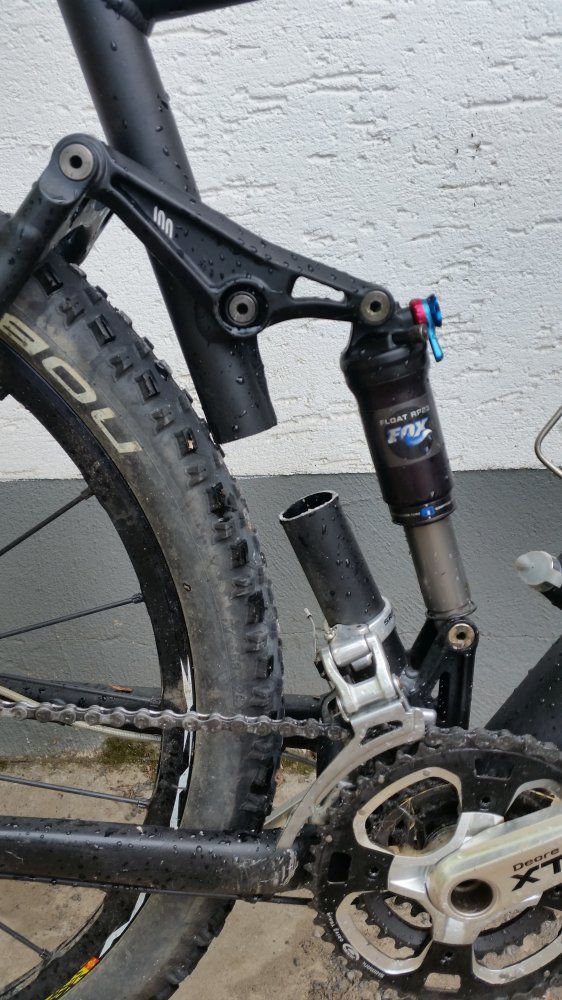

Mein Canyon MR 9.0 von 2009 ohne Sturz, ohne Sprünge, ohne Treppen oder extreme Strecken, auf einem Radweg einfach 'Knacks' ein glatter Bruch direkt am Ende der Schweißnaht vom Dämpfer. 2 Mails an Canyon sind nach 5 Tagen noch ohne Antwort geblieben.

Anhang anzeigen 525968 Mein Canyon MR 9.0 von 2009 ohne Sturz, ohne Sprünge, ohne Treppen oder extreme Strecken, auf einem Radweg einfach 'Knacks' ein glatter Bruch direkt am Ende der Schweißnaht vom Dämpfer. 2 Mails an Canyon sind nach 5 Tagen noch ohne Antwort geblieben.
Was bedeutet:"...am Ende der Schweißnaht vom Dämpfer" ?

Wo siehst Du denn da ne Schweißnaht beim Bruch?

Hier?

10.000e dieser Rahmen fahren umher. Viele halten. Bahnbrechende Erkentnisse würde eine Untersuchung auch nicht bringen. Alurahmen versagen eigentlich immer an einer Schweißnaht.
Zum Beispiel. So krass muss es aber gar net sein.:)
Soweit sollten sie ihre Prozesse schon im Griff haben, dass die Wärmeeinflusszone neben der Schweißnaht kein Problem darstellt. Denke ein Metallurge könnte schon sehen ob der Schweißer hier gepfuscht hat. Wie gesagt, es handelt sich um ein sicherheitsrelevantes Bauteil.

Naja, ob es aufgrund einer unsachgemäßen Wärmebehandlung beim Schweißen zum Bruch gekommen ist, kann man schon nachweisen... Das Gefüge ändert sich nach meinem Wissen nach 7 Jahren nicht. Und so einfach kann man sich dann nicht mehr rausreden.

Schweißnaht ist in Fahrtrichtung vorne, auf dem Bild rechts am Rohr zu sehen
ach da...mein Gott, da musst aber ganz genau hinsehen:(
