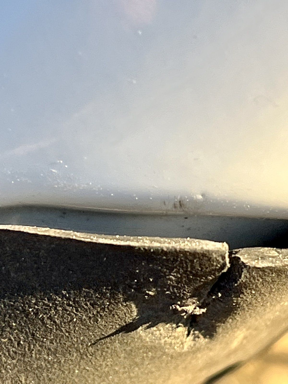

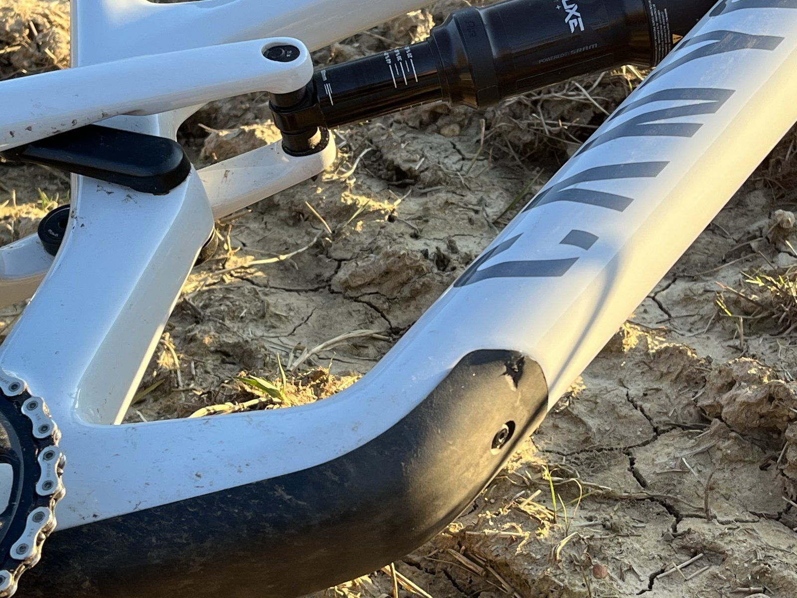

Beispielsweise:
  • ist der Kettenstrebenschutz genau 1 cm zu kurz und die Kette knallt dort auf die Strebe und sorgt sofort für größere Lackschäden.
  • der Lack ist astronomisch schlecht bzw. anfällig für Lackplatzer - sowas habe ich an keinem meiner Räder je erlebt.
  • Es gibt keine "Dummy-Abdeckgummis" an den Stellen, wo bei manchen Rädern die Züge in den Rahmen gehen.
  • Ich finde die Reifenwahl nicht optimal, aber okayish - bei mir waren Schläuche mit unterschiedlich langen Ventilen von unterschiedlichen Herstellern verbaut (geschenkt).
Wie gesagt, es sind alles eher kosmetische Themen - aber es kommt ein bisschen das Gefühl auf, als hätte das Rad wenige Rides in der Entwicklung mit aufmerksamen Tester:innen gesehen.
Insgesamt bin ich wirklich sehr zufrieden - es ist aber auch das erste Rad, dass ich nicht selbst aufgebaut habe - daher fallen mir insbesondere die Detailsachen auf.
Zum Kettenschutz, bei mir deckt der perfekt alle möglichen Kontaktstellen mit dem Rahmen ab. Nicht die kleinste Berührung! Dein Schutz ist eventuell falsch geklebt? Das ganze ist ja ein 3M Aufkleber. Vielleicht haben die eine Falsche große genommen zum Rad?

Kettenstrebenschutz habe ich mit einem Stück Slapper Tape verlängert, leider erst nachdem mir der Lack abgekratzt wurde.
Lackabplatzer habe ich leider auch schon an 3 Stellen registriert. Einmal war’s ein größerer Steinschlag. Die anderen beide waren eigentlich harmlos. Habe auch das Gefühl, der Lack hält sehr wenig aus…meins ist übrigens Funkturm Grau
