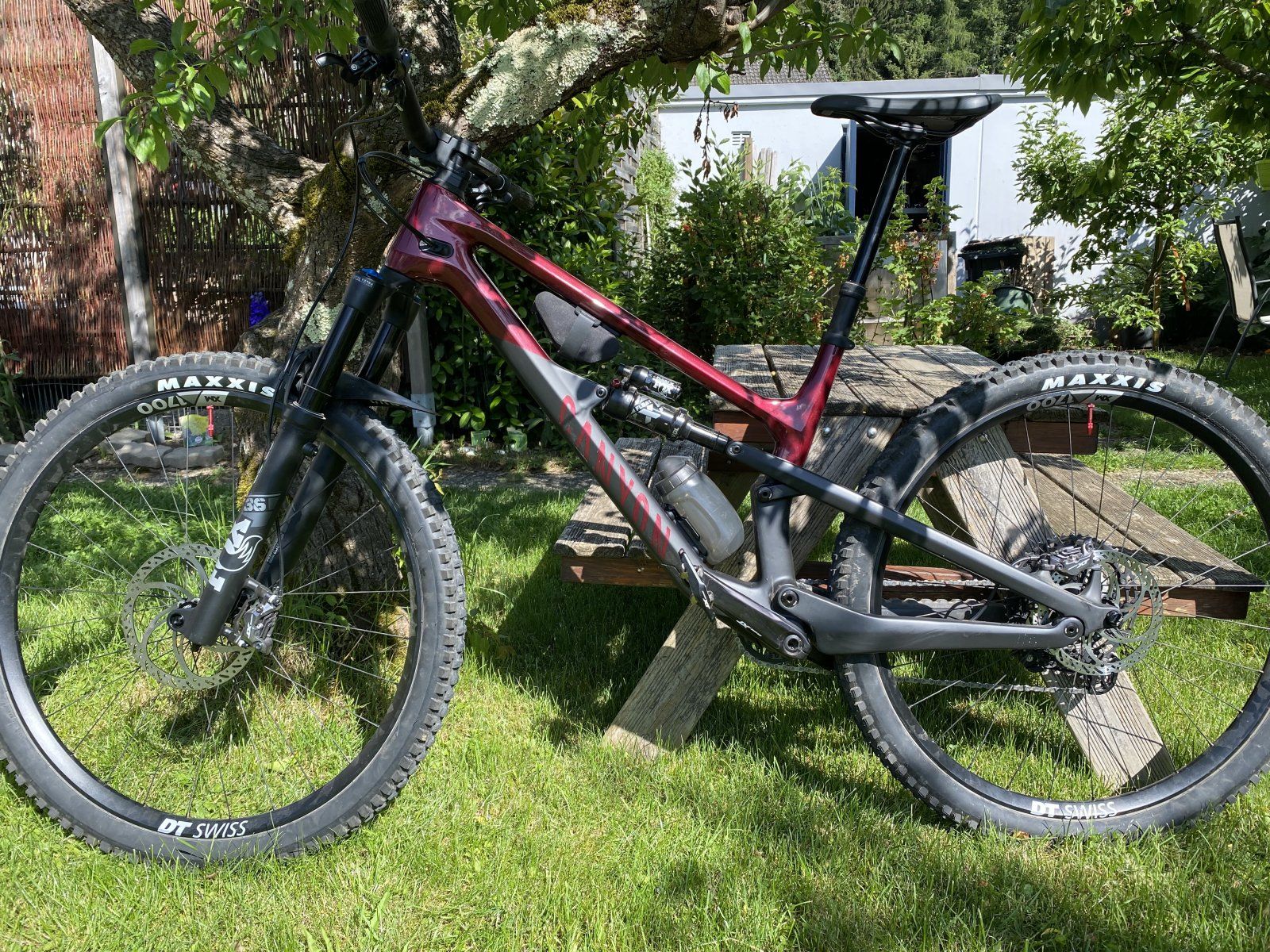

Update:
450er Flasche passt tatsächlich!
TL-Ventile und Milch hatte ich noch da, ebenso wie die 6-Loch-Adapter. Zwei Trickstuff-Scheiben hatte mein Fahrradladen auch noch, jetzt gefällt es mir deutlich besser.
Welche maximale Flaschengrösse kann man mit einem herkömmlichen Flaschenhalter untergekommen, wenn man kein Fidlock System möchte? Habe an meinem CF8 einen Standard-Flaschenhalter heute montiert, das sieht doch ziemlich eng aus. Bin noch nicht gefahren bisher, daher meine Frage. Das Problem könnte man doch mit einer dickeren Flasche umgehen, dass man nicht oben am Dämpfer ansteht. Oder irre ich mich da?

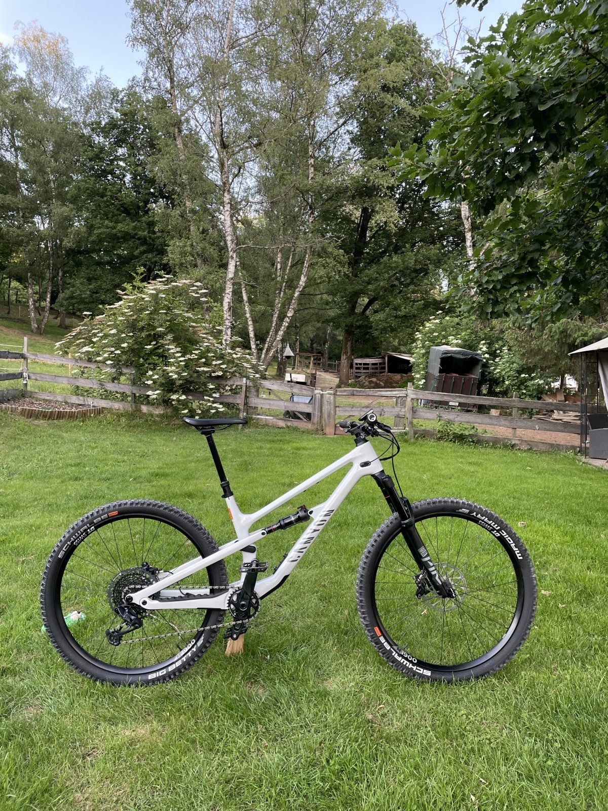

Verrücktes Bike! Noch nie ein Fahrwerk gehabt, was sich so schwer einstellen lässt. Hinterbau und Gabel arbeiten extrem unterschiedlich. Mit 2 token in der Pike und etwas mehr sag als den empfohlenen 25% im Hinterbau wurds langsam harmonischer.
Reifen habe ich direkt gegen exo+ DHR2 und DHF getauscht, die lagen noch von letzten Neurad im Keller und ich musste sowieso noch die werksseitigen schläuche entfernen und tubeless umrüsten. Die ergon werksgriffe haben mir auch nicht getaugt. Die anderen ergons lagen grad noch in der kiste im auto - komfortgewinn von 100%
Geht bergauf trotz der neuen reifen besser als mein enduro, aber nicht super spritzig. Trotzdem angenehmer. Sprünge sind noch ein bisschen ungwohnt, da sehr sehr viel pop und leicht unausgewogenes Fahrerk. Dauert wohl noch ein paar fahrten bis ich mich da komplett wohl fühle.
Auf flacher wurzeligen trails mit leichten ups- and downs konnte es heute richtig glänzen. Man schnalzt sich extrem easy an jeder wurzel ab und kann richtig leichtfüßig in den nächsten anlieger pushen. Mega nice. Werde meine Erfahrungen nach den nächsten Ausfahrten gerne nochmal gebündelter teilen. Ride on🤟🏼

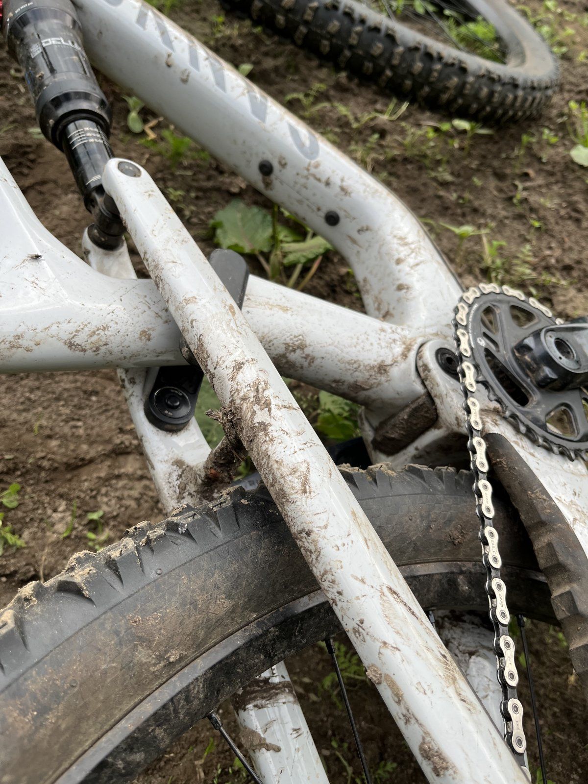

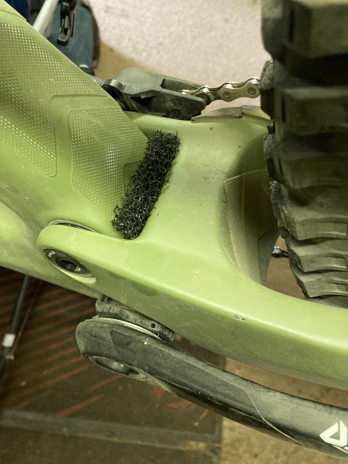

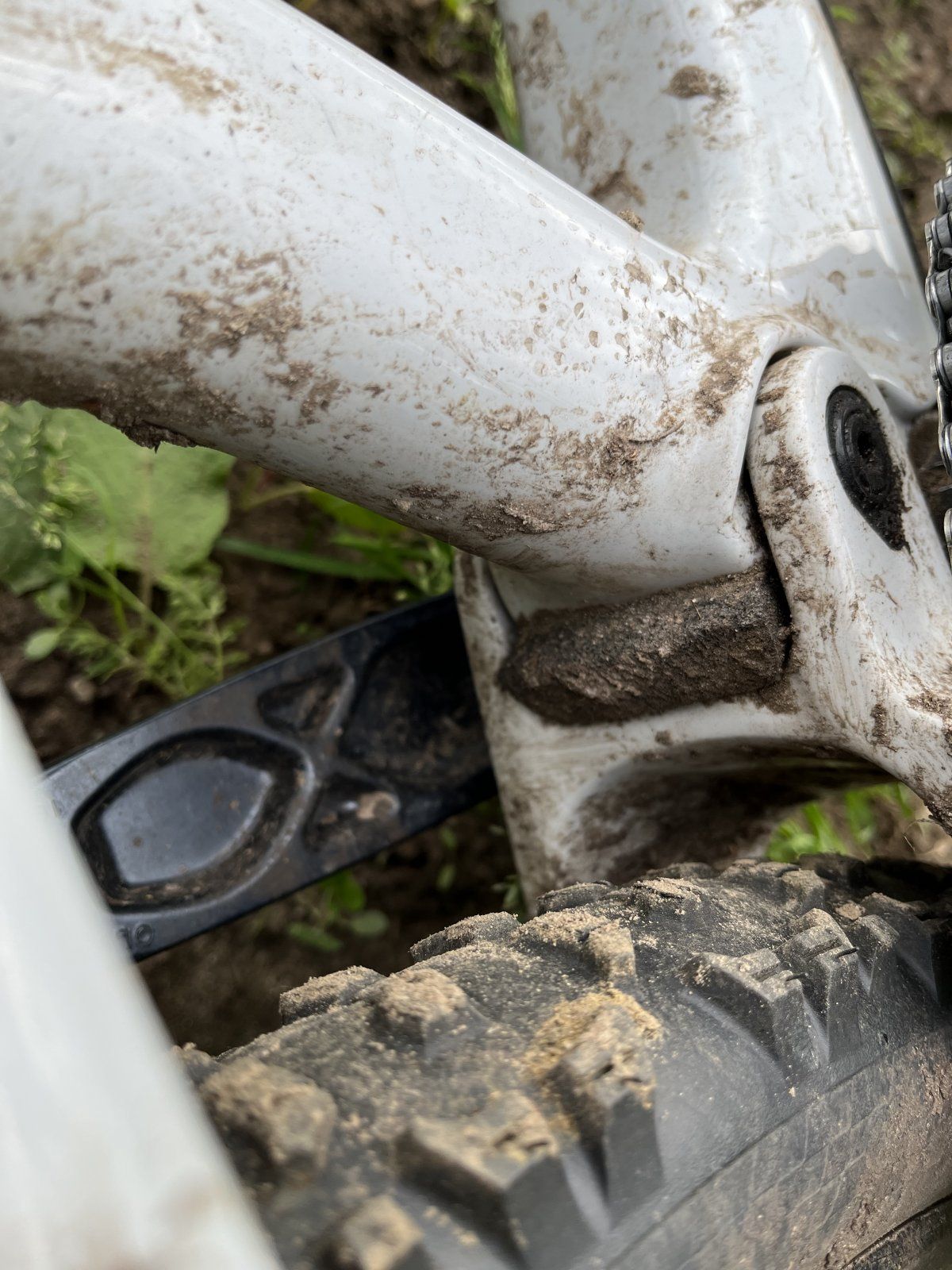

Würde definitiv etwas empfehlen um den Hinterbau/Rahmen „Gap“ zu verdecken… Nicht nur wegen eventuellen steinchen die dort landen, auch vorallem gegen dreck beschuss der Kabeldurchführung. Da landet viel!
Also meine v2.0 Variante klebt nun schon seit Anfang März noch wie am ersten Tag! 🤩
Top, allzeit gute Fahrt!
Anhang anzeigen 1493711Anhang anzeigen 1493713
Jo…Motofoam. Hab ich am Torque und am 125er.
