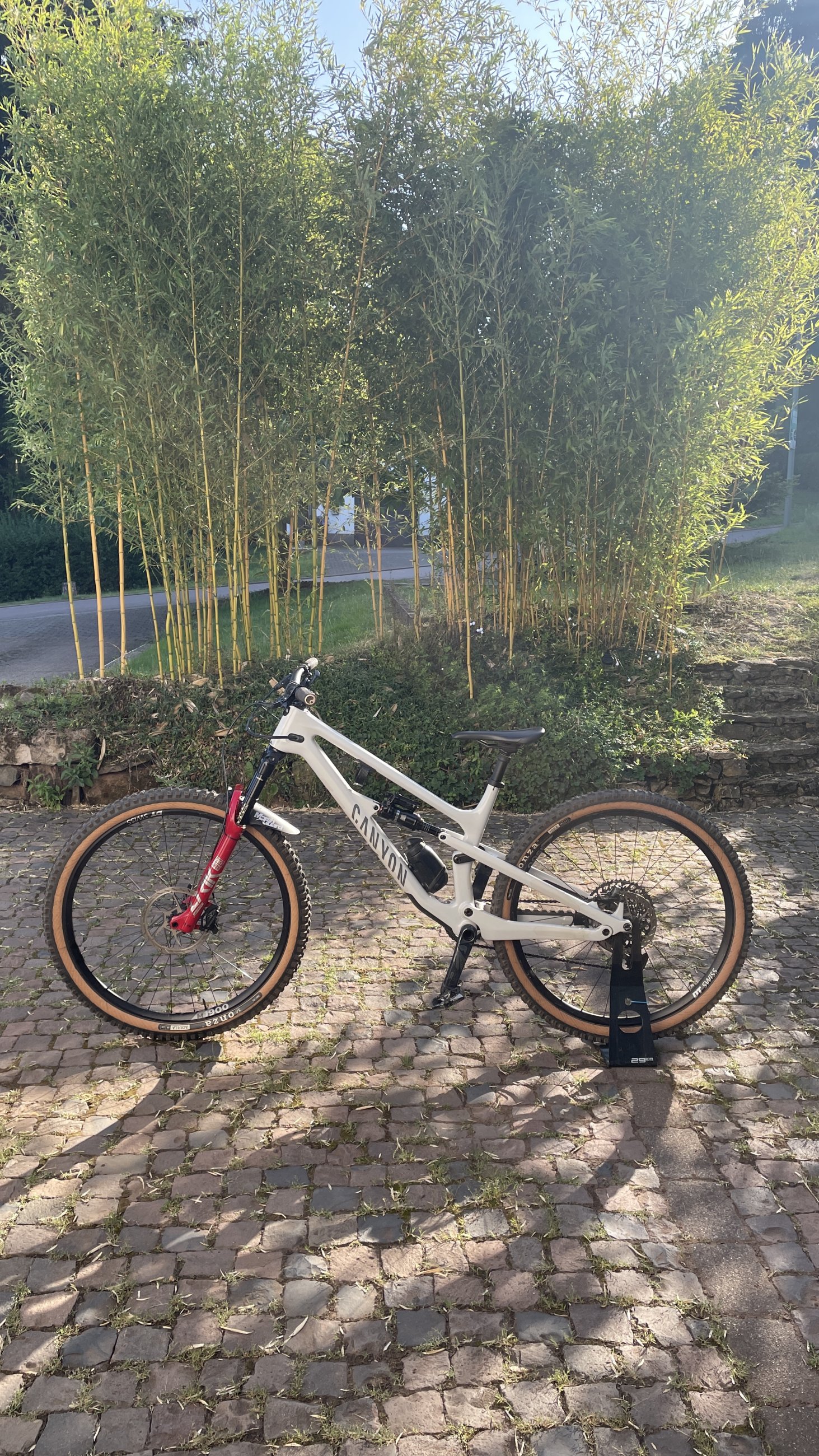

Canyon Spectral 125 (2022)
Seit ich an einem anderen Rad eine Lyrik Ultimate Charger 3.0 160mm fahre, merke ich erst wie groß der Unterschied zur Pike Select+ im CF7 ist ...
Was meint ihr?
