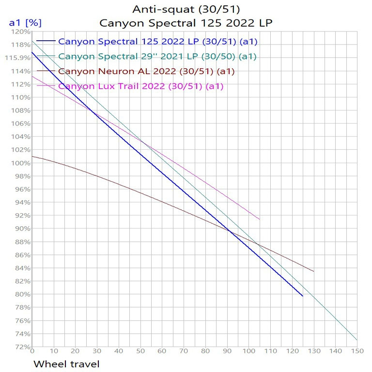

Der Name ist schall und rauch. Die kinematik vom Neuron ist mmn nicht mit der von 125 vergleichbar. Das "triple Phase hinterbau design" ist ein ganz normaler Horstlink. Der begriff ist reines Marketing.
Hier der Antisquat, der wert der hauptsächlich für wippen oder nicht verantworlich ist:

Das Design ist nicht der ausschlaggebende Punkt der Charakteristik. Der Anti-Squat unterscheidet sich schon ordentlich um den SAG herum.
Nicht zu vergessen der andere Teil, der da noch beteiligt ist, nämlich der Dämpfer. Falls Canyon auch nur den Hauch eines Gedanken dran verwendet hat, ist der des Spectral (in Verbindung mit dem Hinterbau) ganz anders abstimmt.

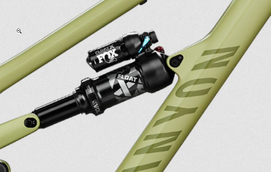

Ich hab kein CF8, Aber was macht dieser hebel wenn es kein climbswitch ist?
Ist auch kein falsches Bild. Laut Beschreibung ist es ein Float X Performance. Im Gegensatz zum Performance Elite oder Factory fehlt die Verstellung der Lowspeed Druckstufe, Plattformzeug hat er aber (so beim Vorgänger und auf den ersten Blick hier auch).
Hab ich dann falsch verstanden. Lowspeed Druckstufe fehlt und die ist aber beim Cf8 (ohne 125) vorhanden.
