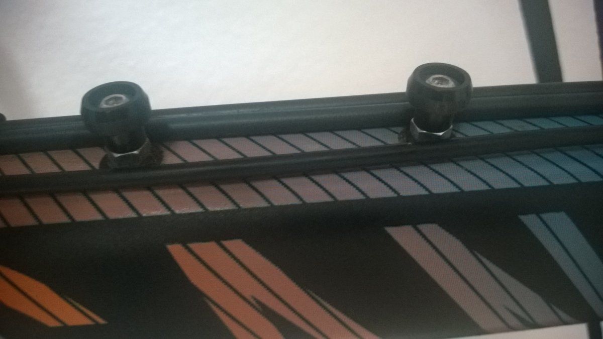

An die Leute mit der Fabric Trinkflasche und AL-Strive (aussenverlegte Züge):
Habt ihr die zwei Plastikhalterungen am Rahmen mit Beilagscheiben o.ä. montiert? Oder drückt euch die Flasche auch immer die Züge so hässlich auseinander?
(Ja ich weiß, ist eigentlich nicht schlimm. Stört mich trotzdem)
