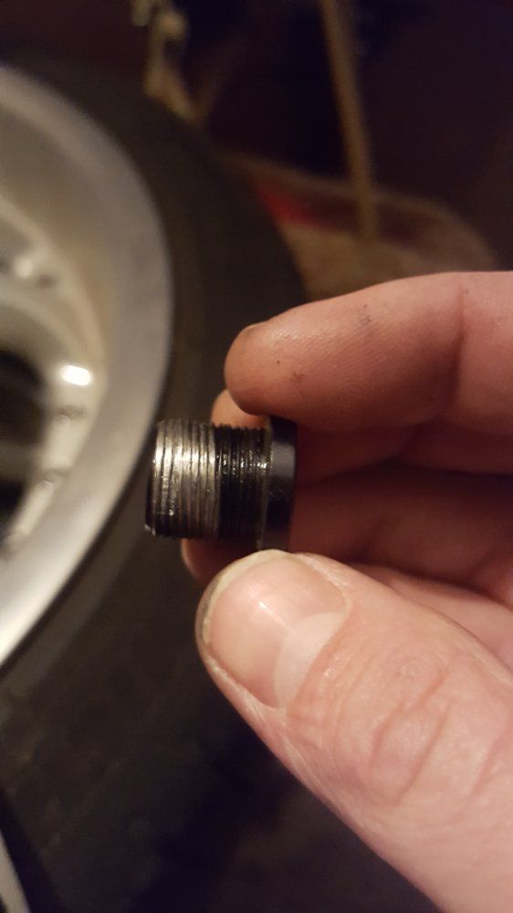

Habe heute festgestellt das mein linker Kurbelarm Spiel hat. Und ihn mal abgebaut und musste feststellen, dass die Befestigungsschraube total im arsch ist.
Kann mir eine sagen wo ich die einzeln herkriege? Kurbel ist eine Sram GX 1000

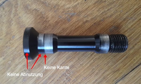

Bei der Frühjahrsinspektion meines Strive AL 6.0 2015 hab ich den Hinterbau zerlegt und dabei festgestellt, dass (bei gelöstem Horst Link) zwischen Schwinge und der geschraubten Achse (A1049168, M27-15_Main-pivot-Axle) extrem viel Spiel herrscht (ca. 0,5 bis 1mm, siehe nachfolgendes Bild). Dies resultiert in deutlich mehr als 5 mm Spiel am Ende der Schwinge in Richtung der Hinterachse.
Nachdem Ich die Schwingenachse ausgebaut habe, musste ich feststellen, dass diese auf einer Seite stark abgenutzt ist (siehe nachfolgendes Bild). Die Schwinge ist an den abgenutzten Kontaktstellen der Schwingenachse ebenfalls stark abgenutzt, wodurch das starke Spiel entsteht.
Auf der anderen Seite der Schwingenachse ist keine Abnutzung zu erkennen und auch keine Kante spürbar:
Ist das Problem bekannt? Über die SuFu konnte ich nichts finden.

um es kurz zu machen, normal ist das nicht.
besorg dir einen neuen Bolzen und schaue mal ob alle Lager gängig sind. Wenn nein, müssen diese ebenfalls gewechselt werden.

Du brauchst auf jeden Fall einen neuen Bolzen und neue Lager da sich beides an den "Kontaktstellen" zu stark abgenutzt hat und sich dadurch auch nicht mehr spielfrei montieren lässt.
Mit neuen Lagern und Bolzen ist bei mir alles wieder spielfrei. Die neuen Lager (keine von Canyon)die ich eingebaut habe besitzen auch eine deutlich dickere Aufnahme am Innenlagerring wodurch die auf dem Foto zu sehende Einarbeitung auch nicht relevant ist.
Ich haben diesbzgl auch ein Ticket bei Canyon aufgemacht und man hat mir mitgeteilt sofern das Lagerspiel mit den neuen Lagern weg ist man diese Einarbeitung (siehe Foto) als unbedenklich einstufen kann.
Ich werde das auf jeden Fall beobachten und sobald sich nach kurzer Zeit wieder Spiel einstellt den Rahmen zu Canyon einsenden.
Nachtrag:
Der Grund weshalb das überhaupt passiert ist liegt an fehlender "Vorspannung der Lager" wodurch sich der Bolzen im Innenlagerring des Lager gedreht hat (dies erklärt auch die Abnutzungsspuren am Bolzen) anstatt der Innenlagerring im Lager. Die Vorspannung der Schrägkugellager kann man sicherlich mit Passscheiben (1/10mm Stärke) korrigieren.
Sind deine Lager eventuell "fest"?

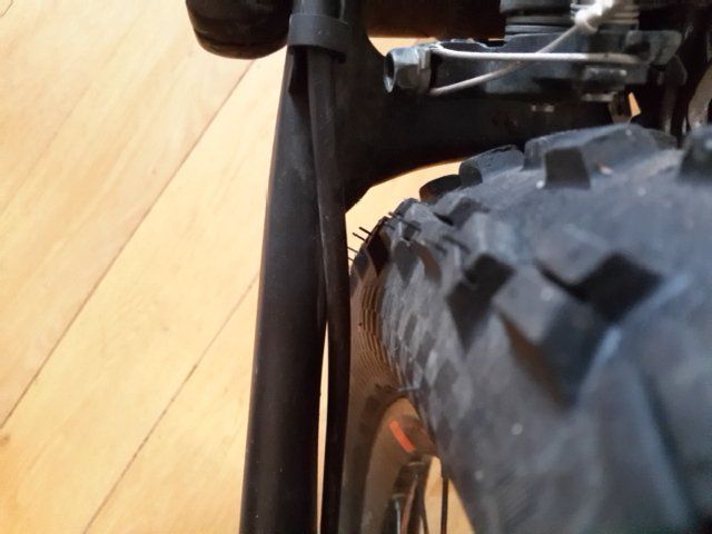

Hab auf meinem Strive CF 8.0 2016 vorne ja den Baron drauf, hinten den werksmäßig verbauten TrailKing 2.2 Protection, beide Tubeless.
Bei Montage des Baron hab ich den vorne Werksseitig verbauten TrailKing 2.4 Protection mal hinten drauf gebaut, allerdings mit Schlauch, es war so wenig Platz an den Kettenstreben (diese Einfahrnippel waren umgeknickt, Spielraum vllt 3mm pro Seite gefühlt) dass ich die Idee verworfen hab und den TK 2.2 wieder hinten drauf hab.
Jetzt ist mir aufgefallen dass der TrailKing 2.2 gewaltig eiert, die Felge ist es nicht habe das gestern ausgeschlossen. Scheint wohl auch ein Massenphänomen zu sein.
Da ich die BCC Contis aber nicht nur wegen der langen Haltbarkeit gern mag und mitm Baron höchst zufrieden bin überlege ich derzeit ob ich den TK 2.2 runterschmeiße und einen MountainKing 2.4 Protection drauf zieh. Diese Kombi hatte ich am Spectral, war ganz hervorragend. Kann mir jemand sagen ob der MountainKing 2.4 vernünftig also auch mit etwas Platz in den Hinterbau passt? Oder hat jmd gegebenenfalls ein Bild mit MK 2.4 Tubeless im CF Hinterbau zur Hand? Der 2.4er wäre mir lieber als der 2.2er

Der MK 2.4 geht im Alu-Hinterbau problemlos.

Warum sollte der 2,4" auch nicht rein passen?!
Der ist doch Serienmäßig am Spectral AL verbaut
Hab Conti mal angemailt.
Ich gebe euch Recht dass der 2.4er beim Alu-Hinterbau vom Spectral problemlos gepasst hat.
Im Carbonhinterbau von meinem Strive war allerdings beim 2.4er Trailking kaum noch Platz, dieser scheint etwas enger zu sein als der Alu-Hinterbau, soweit meine Vermutung und daher die Nachfrage. Es ist so eng, dass ich etwas Angst habe, dass mir ein Stein welcher sich vielleicht an der Stelle verklemmt Schaden anrichtet.
Habe aber eigentlich wenig Lust einen neuen TK zu erhalten der dann wieder eiert... scheint wohl öfters mal passiert zu sein, daher eher den MK... meint ihr so ein Austausch funktioniert?
Ja, funktioniert. Du musst der Reifensendung ja sowieso ein formloses Schreiben mit der Fehlerbeschreibung beilegen. In dem schreibst du einfach das du eine anderen Reifen haben möchtest. Hat bei mir immer funktioniert.
