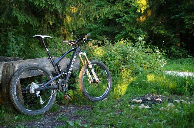

Meins ist nun auch zusammengebaut, soweit alles OK:daumen:
