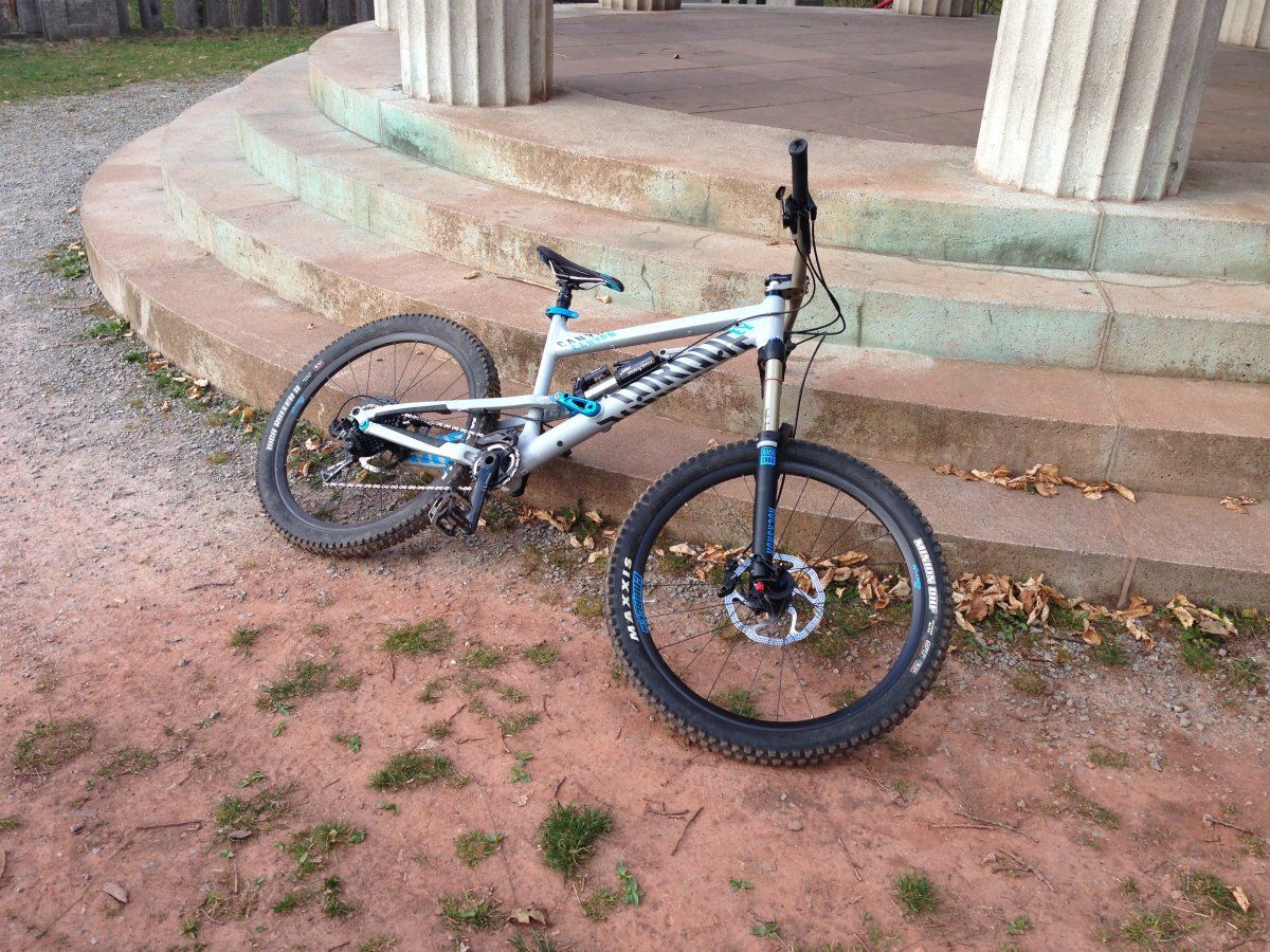

Hallo alle zusammen. Bin seit 2 Wochen auch endlich wieder im Besitz eines Canyons. Bisher 30er Kettenblatt und Sram Guide RSC verbaut. Als nächstes kommt eine Totem 2-Step Air dran. Die Lyrik ist zwar genial, gehts dann aber bergauf ist die Absenkung der Totem unschlagbar. Bikeparkbesuch letzten Mittwoch war ein Traum!!!
