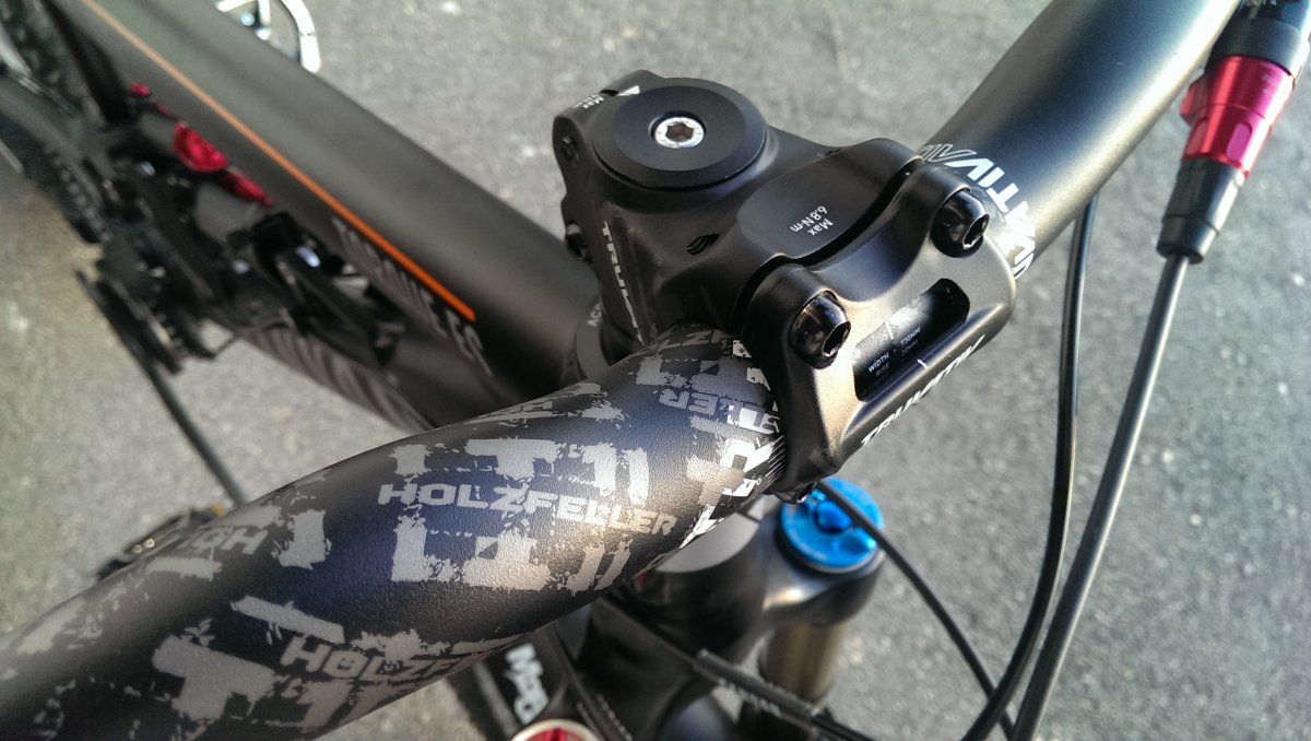

so gestern hab ich noch den 40mm Holzfeller Vorbau und den dazugehörigen 730mm Lenker montiert und ne kurze Runde gedreht. Fährt sich schon deutlich direkter. Bergauf hab ich jetzt nichts negatives festgestellt, steigt an Steigungen gefühlt auch nicht schneller als mit dem 75mm Vorbau, gewollt hochziehen geht aber spürbar leichter. Muss ich die nächsten Tage mal noch auf etwas härteren Trails und im Park testen, aber ich denk vorerst bleib ich mal bei der Lenkerbreite, da die Sitzposition und Haltung so ganz angenehm ist.

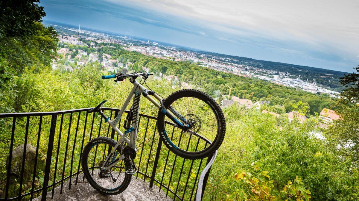

heute mal wieder mit meinem Torque geklettert - bin echt erstaunt wie gut die Kiste geht..
