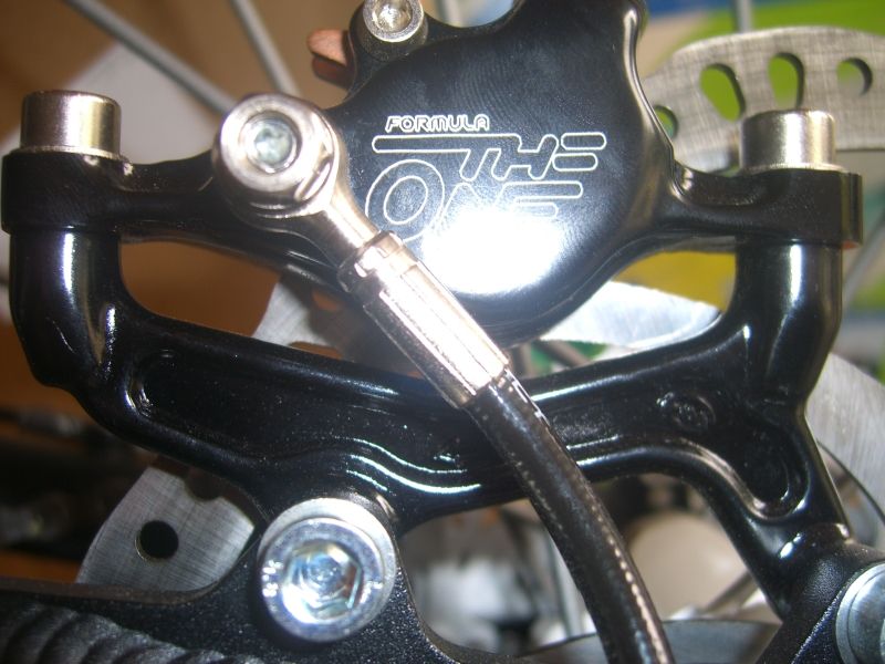

Für die Experten ma paar Bilder, könnt ja sen Canyon hat geschlampt und was vergessen zu montiern.(Ist da nich ne Gummiunterlagsscheibe bei den Schrauben? Weil ich hab da jeweils nur eine aus Eisen)

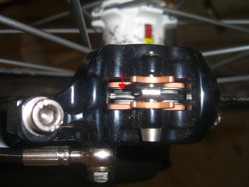

sieht trotzdem so aus als wär der bremssattel nicht gut eingestellt. schaut so aus als wäre an der stelle die ich hier markiert habe zwischen scheibe und belag weniger oder kein freiraum als drumherum
oben steht der Belag links an und rechts ist Luft, beim unteren Belag hast du links Luft und er steht rechts an.
Also sehr suboptimal und eine Erklärung für dein Problem.
Danke für eure Hilfe, werd die Abstände nochma überprüfen und wenns nich besser wird schau ich ma beim Händler vorbei. Canyon schickt zwar schon nen Rücksendeschein allerdings hab ich kein Bock nach nem 1/4 Jahr warten des Bike nach 2Tagen wieder für X Wochen einzuschicken.

Schraub die zwei Schrauben die im ersten Bild zusehen sind auf Drück die Bremse so das sie sich an die Scheibe ausrichtet und schraube die schrauben wieder fest (Dabei den Bremsgriff gedrückt halten das der Bremssattel nicht verrutscht!)
Thx werd ich morgen ma probiern
