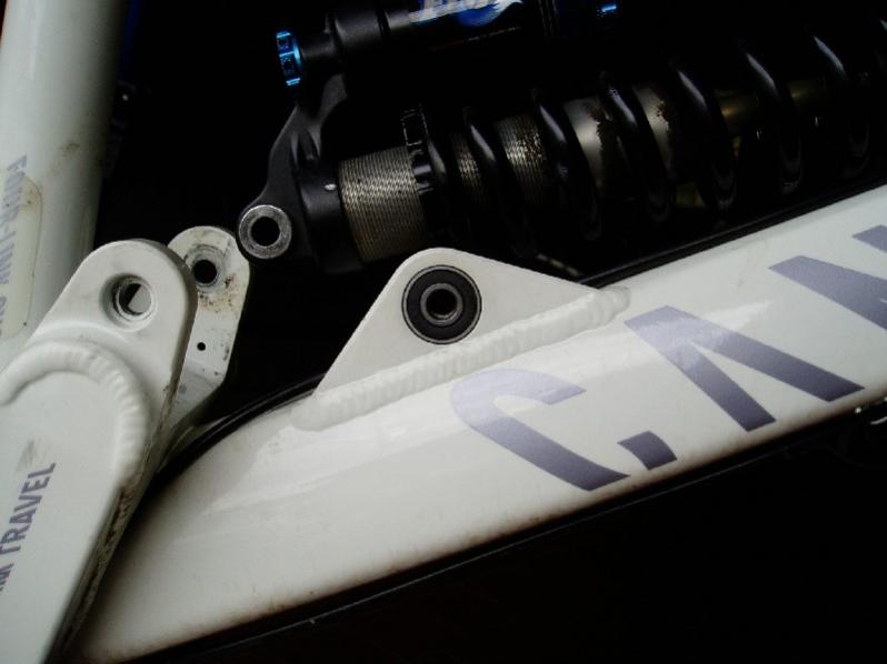

Hallo,
hat jemand einen Tip für mich, wie man diese Lager ausbaut
ich habs einfach Rausgeklopft mit einem Eisenstab und mit einer Schraube mit 2 Beilagen und 2 Mutter beide Lager wieder eingepresst
Lg
kommst du an die hülse zwischen den lagern oder nicht? ist nicht so einfach aber die hülse kann man verschieben und hat dann deren bund um damit das lager auszutreiben, leider fast nur mit viel gewalt zu machen. ich hab gekotzt als ich neulich die lager wechseln musste. das sieht von aussen ja alles prima aus aber lagerwechsel am tork ist kein spaß.
Also zwischen den Lagern ist keine Hülse, so wie bei den Hauptlagern, zu erkennen ist nur ein Gewinde.
Ich hab einfach mal eine lange Schraube durch ein Lager gesteckt und in das Gewinde geschraubt und dann mit dem Hammer versucht das andere Lager auszutreiben, aber da hat sich nichts gerührt.
Muss man nur einfach fester schlagen - ich wollte auch nichts kaputt machen.
Bei den Hauptlagern braucht man nur bei dem Lager auf der Antriebsseite, nachdem man dort den Sicherungsring entfernt hat, ein Rohr oder ähnliches mit einem Außendurchmesser von 15mm durch das Lager schieben und kann dann das andere Lager mit ein paar Hammerschlägen austreiben.
muss man bei den anderen Lagern genauso vorgehen?
fotos von wie man das am besten macht soll schon sein -
etwas wo den Canyon crew sich angeprochen fuhlen darf... ;)

Ja war bei mir auch schon. Du brauchst eine Seegeringzange, nen Hammer, passende Inbus-Schlüssel und am besten eine lange Schraube mit Muttern und Beilagen um die Lager wieder einpressen. Dabei musst Du beachten, dass das Lager, wo innen im Rahmen ein Steg ist, zuerst wieder eingepresst wird. Welche Lager es sind steht oben. Ich hab sie vom Bikeshop in der nähe sofort bekommen, der hatte sie lagernd. Und kontrolliere gleich die anderen Lager mit, die waren bei mir 2 Wochen später kaputt!
Lg Dave
