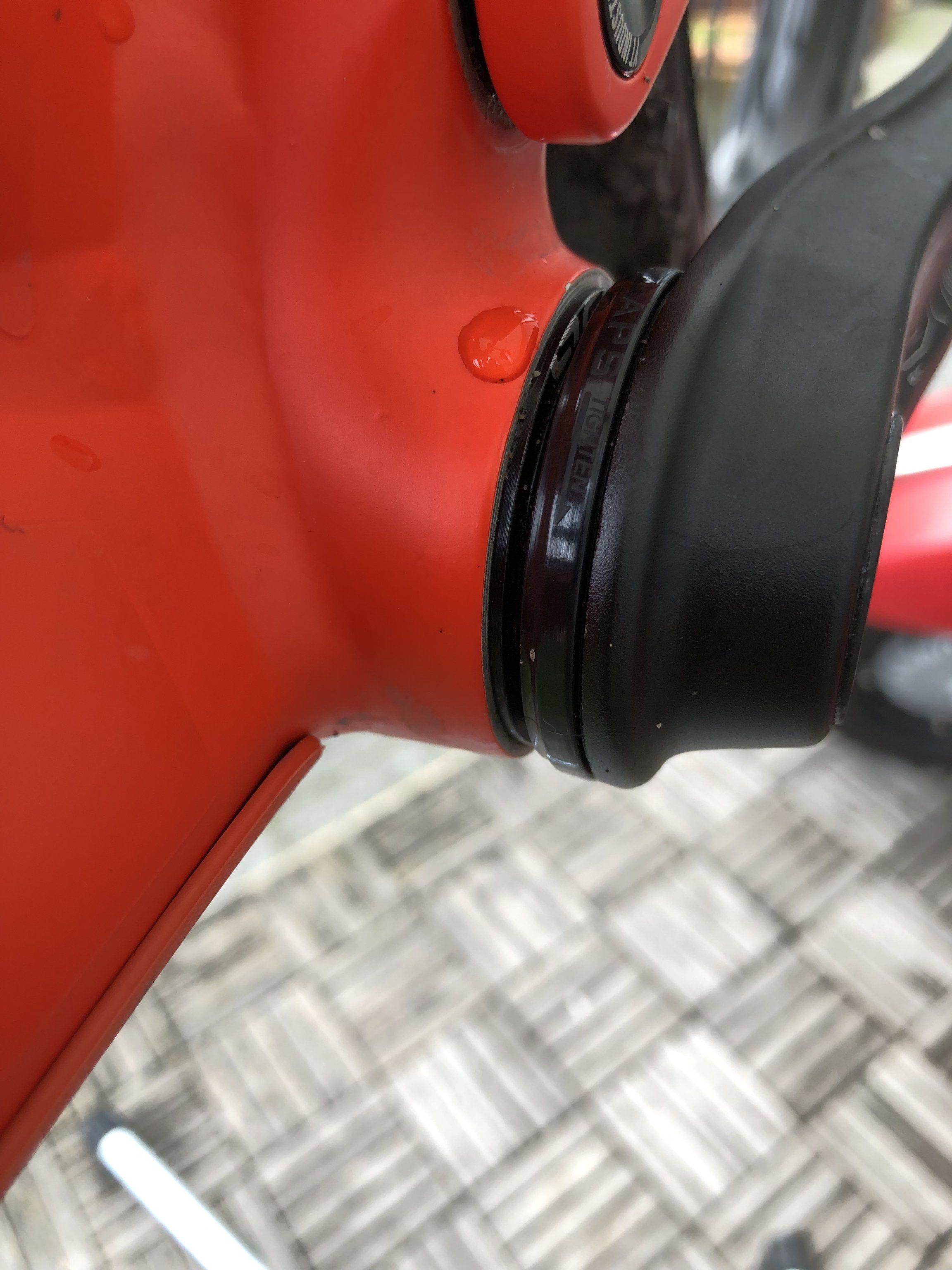

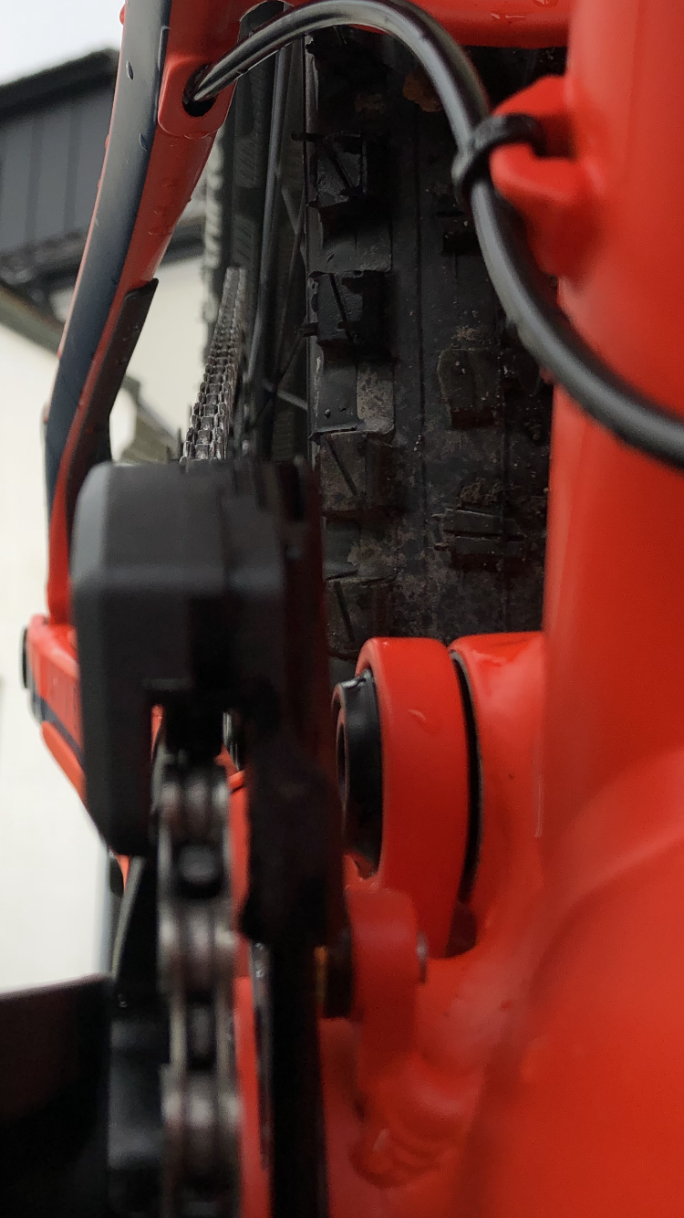

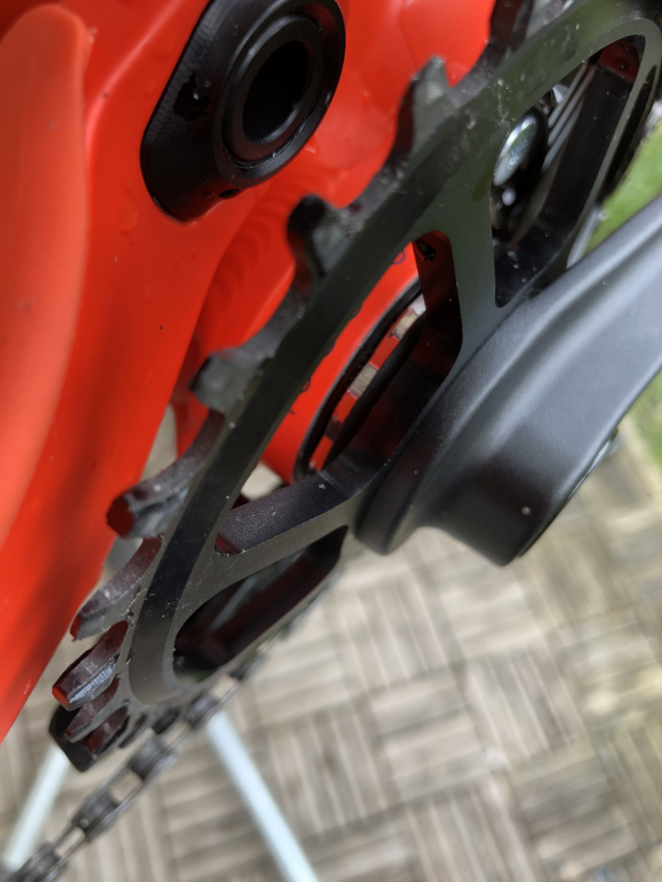

Aber irgendetwas stimmt auch bei mir nicht mit der Kettenlinie. Von unten schafft das Schaltwerk die Kette auf dem Ritzel zu halten, aber sobald ich Rückwärts trete springt die Kette und das schaltwerk ist blockiert. Auf dem Foto sieht man schon, das die Kette springen muss. Ich tippe aufs Tretlager!?
