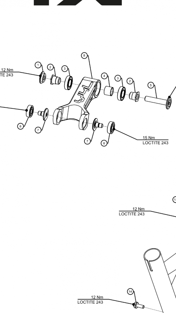

Sechskantschraubhülsen sind Teil#2, die Hülse ist Teil#4 auf der Explosionszeichnung.
