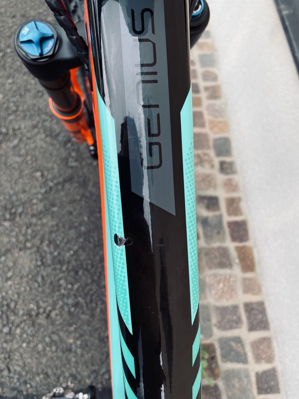

Frage für einen Freund 🙃
Er erwägt ein gebrauchtes Fahrrad zu kaufen. Ich selbst habe mit Carbon eigentlich null Ahnung. Für einen Laien wie mich sieht dieser Schaden jedoch nicht gerade unbedenklich aus. Um auf Nummer sicher zu gehen, stelle ich in dieses Thema mal ein Foto von dem vermeintlichen "Lackabplatzer" rein.
Ein Foto, dass etwas mehr Details zeigt, würde helfen, aber auch für mich sieht das anhand dieses Bildes nicht unbedingt unbedenklich aus.
Ich werde ihn mal fragen ob er vom Verkäufer noch Detailaufnahmen bekommen kann :daumen:
Nachtrag: Wurde schon verkauft - Meiner Meinung nach eh besser so, weil wenn man schon die Carbonstruktur sehen kann würde ich sowas nicht kaufen...
Wenn man sie sieht ist es an sich kein Problem. Solange es wirklich nur der Lack ist. Sollte das Carbon aber beschädigt sein, dann wird es kritischer. Dennoch gibt es keine Garantie, ob die Struktur nicht beschädigt ist, auch wenn man optisch nichts sieht. Kopftest etc, wie schon oft hier geschrieben, gibt zumindest mal einen Anhaltspunkt.
Klopftest sagt aber nichts über einen kleinen Riss aus. So wie das auf dem Bild aussieht wird der Bremshebel oder der Lenker den Schaden verursacht haben. Jetzt ist die Frage; ist der Fahrer hingefallen oder ist der Lenker nur umgeschlagen? Letzteres könnte dann nur ein Lackschaden sein. Ich würde etwas mehr Lack abmachen und die Struktur darunter untersuchen.
Der Besitzer ist gestürzt, somit waren da schon andere Kräfte am Werk. Aber das Problem wurde dadurch gelöst, dass dieses Rad an jemand anderen Verkauft wurde und somit einen Fehlkauf meines Freundes verhindert wurde. Weil abgeraten vor so einem Kauf habe ich ihn ja.
