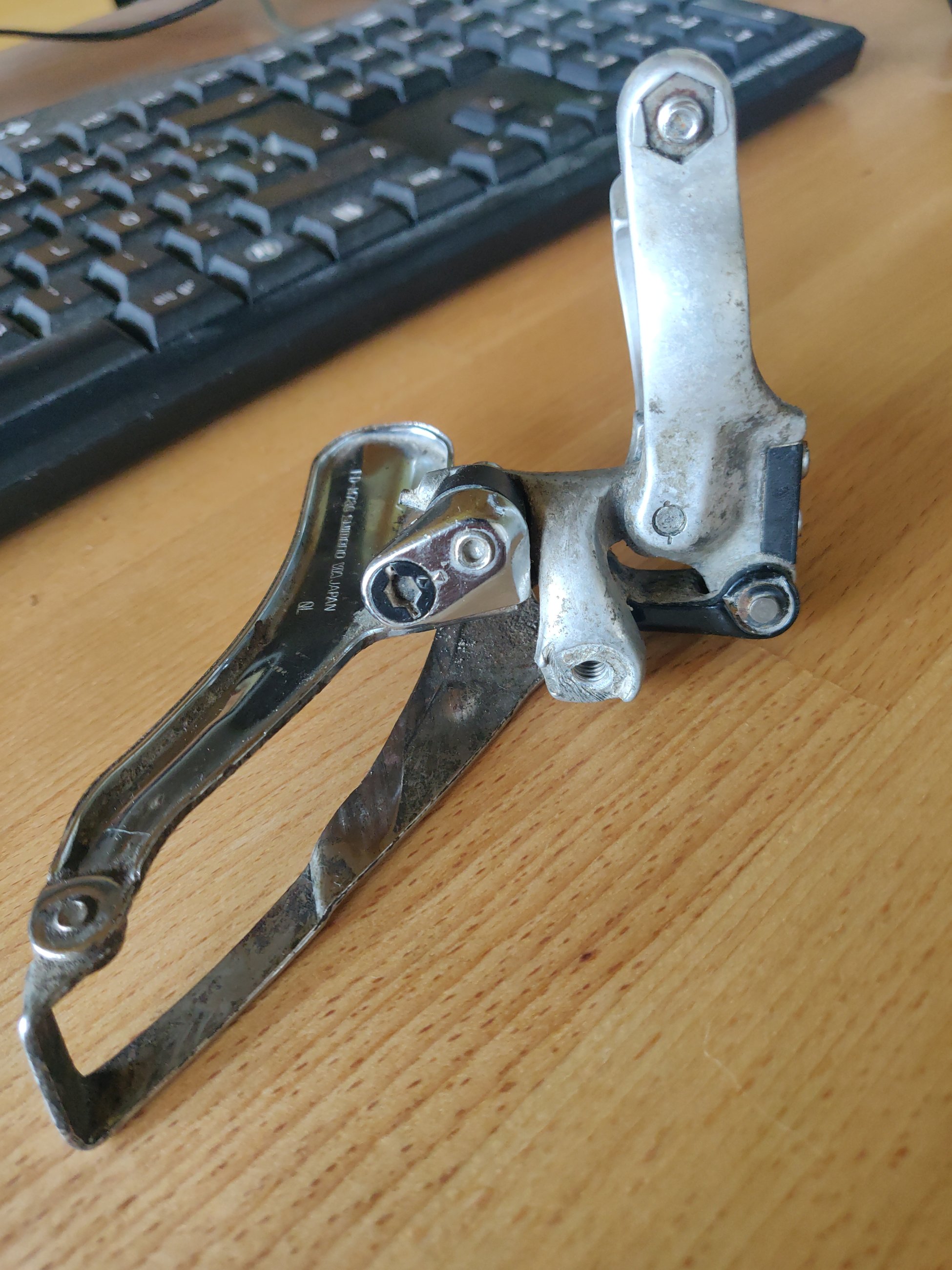

Jetzt ist erst mal der Umwerfer dran. Habt ihr eine Idee wie ich die abgebrochene Schraube da raus bekomme? Wie mache ich den Umwerfer am besten wieder gängig?
Edit: Sieht so aus, als wäre da eine Mutter mit Lötzinn befestigt.

Wie hast Du denn die Umwerfer-Schraube abgebrochen? Gewalt? War die fest?
Die Mutter ist meistens auch nicht komplett verschweißt, als sollte sich da der Rest der Schraube und die Mutter von innen rausklopfen lassen.
Ansonsten kannst Du ja von der Rückseite ran und dann mit normalen Bohrer aufbohren, weil dann sollte sich das in der Drehrichtung des Bohrers eher lockern.
Ach ja, rein vom Interesse her, wie viel wiegt denn der Rahmen und die Gabel (so nackig wie möglich)?
da hat Joglo recht. Die Schraube sollte eigentlich durch Klopfen zu entfernen sein.
Die Mutter ist eigentlich nur in eine Passung geklemmt, um zu verhindern, dass sie sich mitdreht. Ich würde mir einen "neuen" Umwerfer beschaffen.
So schnell gebe ich nicht auf. Ich schau erst mal was alles wiederverwendbar ist. Wenn mehr beim Antrieb zu machen ist, überlege ich mir vielleicht andere Optionen.
Vielleicht lässt sich die Klemmung weg-dremmeln und die Mutter ausschlagen.
Ich würde die Schelle mit der Mutternseite auf ein Holzstück mit einer 9- oder 10-mm-Bohrung auflegen und von der Schraubenseite her mit einem Durchschlag die Chose austreiben.
Die Mutter ist eine ganz normale M5-Mutter nach DIN 934, die Schraube ist eine Innensechskantschraube nach DIN 912-M5x16 (M5x15 eigentlich, die gibts aber nicht nach Norm):

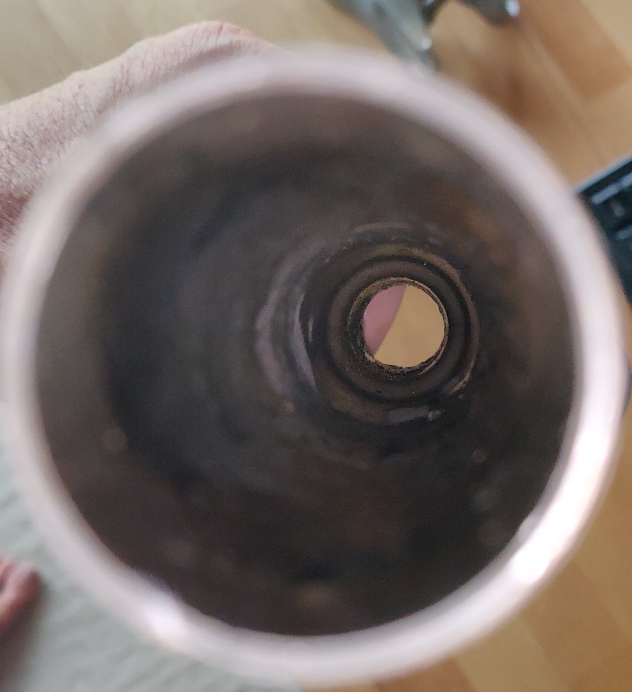

Was mich gerade etwas verwundert, ist die Verwendung eines Gewindesteuersatzes mit einem Alu-Gabelschaft. Oder ist der Schaft gar nicht aus Alu?
Kann sein, schwer zu sagen. Sieht so aus als ob die Gabel aus 3 Teilen zusammengepresst ist. Ein inneres Rohr welches in die Gabel und den Schaft gepresst wurde.
Ich habe einen ähnlichen Aufbau an einer Dynamics-Alugabel mit stählernem Ahead-Gabelschaft. Das verstärkende innere Stahlrohr ist nicht verpresst, sondern geklebt. Das sieht man auch bei dir auf dem Foto mit Blick von unten.
Kritisch ist halt das Gewinde am relativ dünnwandigen Alu-Schaftrohr, habe ich so noch nicht gesehen.
@ArSt Meinst du nicht, der ganze Schaft ist Stahl und in die Gabelkrone eingeklebt? Sonst passt das ja gar nicht mit der Wandstäcke?
Der Step innen könnte eine Verstärkungshülse sein.
@ArSt
OK, konnte die Frage klären, der Schaft is ferromagnetisch, die Gabel nicht.
In Bezug auf Umwerfer, das Ausschlagen der Mutter hat geklappt, ging dann doch leichter als gedacht. Hab den Umwerfer erst mal mit WD40 behandelt, lass das jetzt über Nacht einziehen.
@Thias ich weiß es nicht, den Bildern und dem Gewicht nach, könnte das schon ein Aluschaft sein (Magnetprobe?).

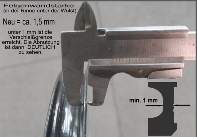

Zu den Laufrädern, die Felgen sind unterschiedlich. Hersteller lässt sich nicht feststellen. Hinterradfelge hat eine Maulweite von 16,5 mm, Vorderradfelge von 18mm. Hinterradfelge hat als Felgenband ein Gummiring, Vorderradfelge eine Art geklebtes Gewebeband.
Hinterradfelge hat ein paar kleine Macken (Foto) einhergehend mit einer kleinen Beule, sollten aber nicht weiter stören, oder? Zudem hat sie einen leichten seitwärtigen Schlag.
Vorderradnarbe läuft sehr rau und unrund. Müsste ich zerlegen. Freilauf scheint in Ordnung zu sein.
Wie sieht es mit dem Verschleiß aus, wäre das ein Problem ? Wie Messe - stelle ich den fest, (wahrscheinlich Schieblehre), aber wie, was wäre das Minimum.
Die Felge im ersten Bild sieht schon recht fertig aus, Macken stören nicht und könnte man verschleifen, aber die Bremsriefen? Messen kannst du das nur sehr schlecht, weil unterm Felgenbett noch eine Hohlkammer ist, deren Wand zur Bremsflanke hin, von Haus aus dünn ausfällt. Vielleicht geht eine Messung direkt unter dem Reifenwulst so wie hier:
Rein optisch würde ich aber tatsächlich zum Felgentausch raten.
Schönes Set für einen schnellen Gravenmäßigen Aufbau.
Zur Felge: halt doch mal ein gerades Stück Stahl an die Seitenflanke. Dann kannst du erkennen ob schon richtig Material mittig abgetragen ist, dann wäre sie zu tauschen. Ersatz gibt's hier im Basar immer günstig, könnte auch nochmal schauen was ich hab...
