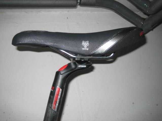

Hi,
möchte mir jetzt auch so ein geniales Teil zulegen, bin aber am grübeln, ob es an mein Rad passt:
Fahre momentan ein Canyon Big Mountain II mit einer nach hinten gekröpften Sattelstütze (siehe Foto).
Passt die Crank Brothers Stütze da rein, bzw. bekomme ich den gleichen Sattelabstand hin wie mit der gekröpften Stütze?

Hi,

Hallo,
wenn man sich je eine Linie einzeichnet in die beiden Bilder der Sattelstützen, dann kommt Dein Sattel etwas weiter nach vorn mit der Joplin im Vergleich mit Deiner jetzigen Sattelstütze. Da Dein Sattel schon an der vordernen Kante geklemmt ist, kannst Du den Sattel nicht weiter nach hinten schieben. Das heißt, Dein Sattel wäre mit der Joplin ein paar Millimeter weiter vorn wie jetzt.
Guck Dir mal die die Kind Shock i900-R an. Da sitzt die Sattelklemmung auch weiter hinten wie normal. Problem ist aber woher man das Teil beziehen kann. Soll wohl erst 2009 in Deutschland besser werden. Keine Ahnung.

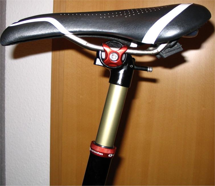

hiermit möchte ich alle warnen die keine schwachen Nerven haben und meinen innerhalb von 10 min. wie gewohnt eine Sattelstütze inkl. Sattel eingestellt zu haben (Vielleicht war ich verwöhnt von meiner Thomson Elite mit Neigungswinkelanzeige und funktionierender einfacher Klemmung).
Der Konstrukteur der Joplin- oder Speedball-Klemmung muss eine ganz schlechte Phase gehabt haben: für Einstellbarkeit des Winkels und der Klemmung generell kann man nur eine Note „ungenügend“ vergeben. Bei einer Gesellenprüfung wäre er im praktischen Teil durchgefallen. Die Klemmung mittels der nicht aufgerauten Schalen kann nicht funktionieren - wenn man selbst nicht nachhilft.
Auch muss sich jeder der eine gerade Sattelstütze hat und den Sattel wie in meinem Falle aufgrund eines Knieschadens eher nach vorne einstellt bewusst sein dass es hier mit der Joplin aufgrund der Kröpfung nach hinten zu Problemen kommen kann.
Ich habe die Sattelstütze um 180 gedreht installieren müssen – bei dem remote Modell geht das.
Folgende Montagereihenfolge empfiehlt sich (das was bei mir falsch lief lass ich mal einfach weg)
- Zuerst Montage der Sattelstütze und des Sattels (keine Montagepaste verwenden!)
- Nachdem alles passt die Position der Halbschalen der Klemmung und der Sattelposition markieren
- Zug für remote ausmessen und entsprechend kürzen
- Dann Sattel, Stütze und Klemmung komplett wieder demontieren
- Montagepaste auf Schaft, Halbschalen und Sattelschiene aufbringen
- Sattelstütze wieder rein
- Remote Zug anbringen (hallo Konstrukteur: warum kommt man da nur bei abgebautem Sattel ran ????)
- Klemmung wieder zusammenbauen und Sattel festschrauben
Eine einfache Installation des remote Hebels ohne Verkratzen des Lenkers ist fast nicht möglich - auch hier stellt sich die Frage warum neues Erfinden wenns genügend funktionierende Lösungen gibt ????
