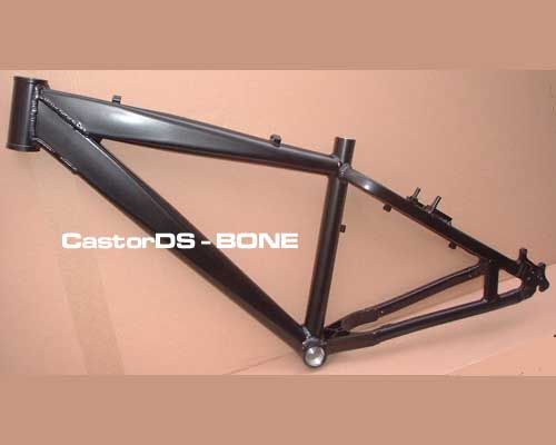

ich wollte mir ein Hardtail-Spaßmobil zulegen. Beim Frame dachte ich an den Chaka Firestorm 03. Des ist zwar kein Hardcore, aber ein Anfang. Ist der Rahmen qualitativ gut??? Preis-Leistung???
Immerhin ist 5 Jahre Garantie drauf.

So, nu postet mal eure Meinungen. Ist der Rahmen mit dem Castor DS vergleichbar??? Die liegen ja in der gleichen Preisklasse.

das preisleistungs-verhältnis ist ziemlich gut. fahre den firestorm und finde ihn super. wendiges fahrverhalten und liegt gut in der luft.
er kostet in rot oder schwarz bei www.100prozentbike.de 199euro. ziemlich gutes angebot!
der castor bone ds ist der gleiche rahmen ist aber teurer(roh 179euro mit lackierung +30euro)
sehr gutes spaß-mobil! :)
also der rahmen is subba. gefaellt mir von der geo her sehr gut. stabil genug issa auf jeden fall, denk ich mal:D
fahr ihn ja selber´und finde ihn subba.
fazit: kaufen
p.s. der is baugleich mit dem castor ds bone

kettenstrebenlänge: 420mm
bei rahmenhöhe - oberrohrlängen
38cm - 52cm
42cm - 53,5cm
46cm - 55cm
rahmengewicht bei rahmenhöhe 42cm: 2,8kg
(bei den kleineren rahmenhöhen kann man dann ja schätzen:))
