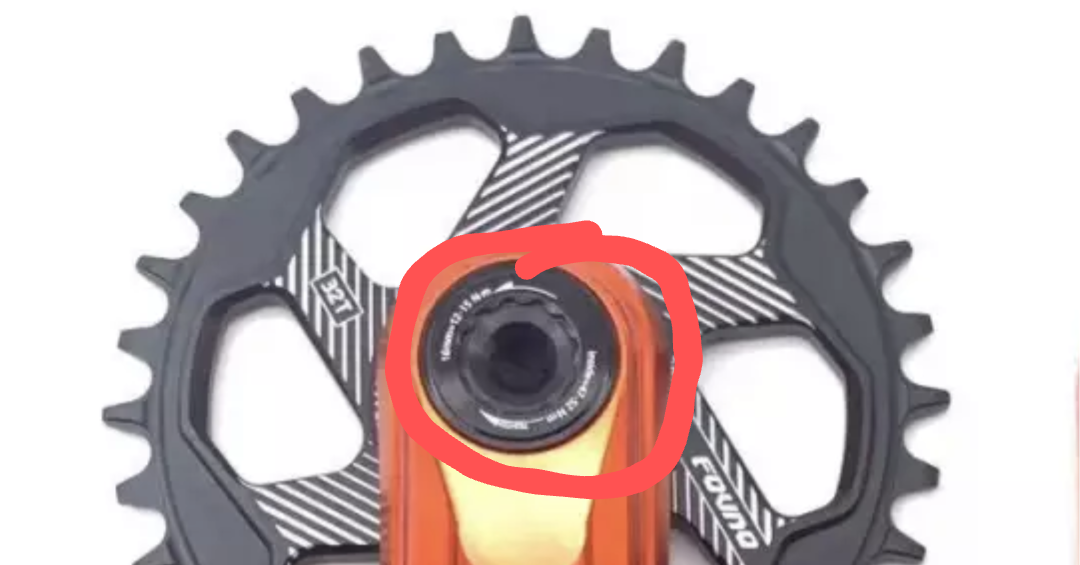

Gar nichtWie löst man am besten den Abzieher von der Fovno Kurbel?

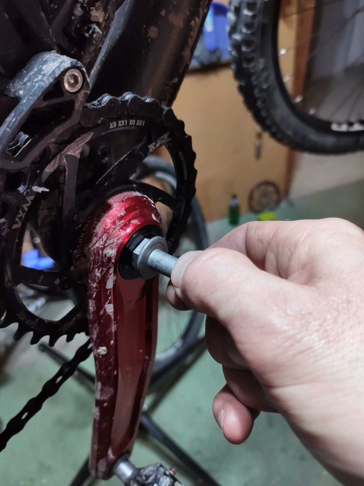

16er Innensechskant, oder Schraube mit 16mm Sechskant. Ich hab bei mir aber keine gefunden und einen Rohrsteckschlüssel glaube 13 oder 14 genommen. Kucke gleich nochmalWie löst man am besten den Abzieher von der Fovno Kurbel?

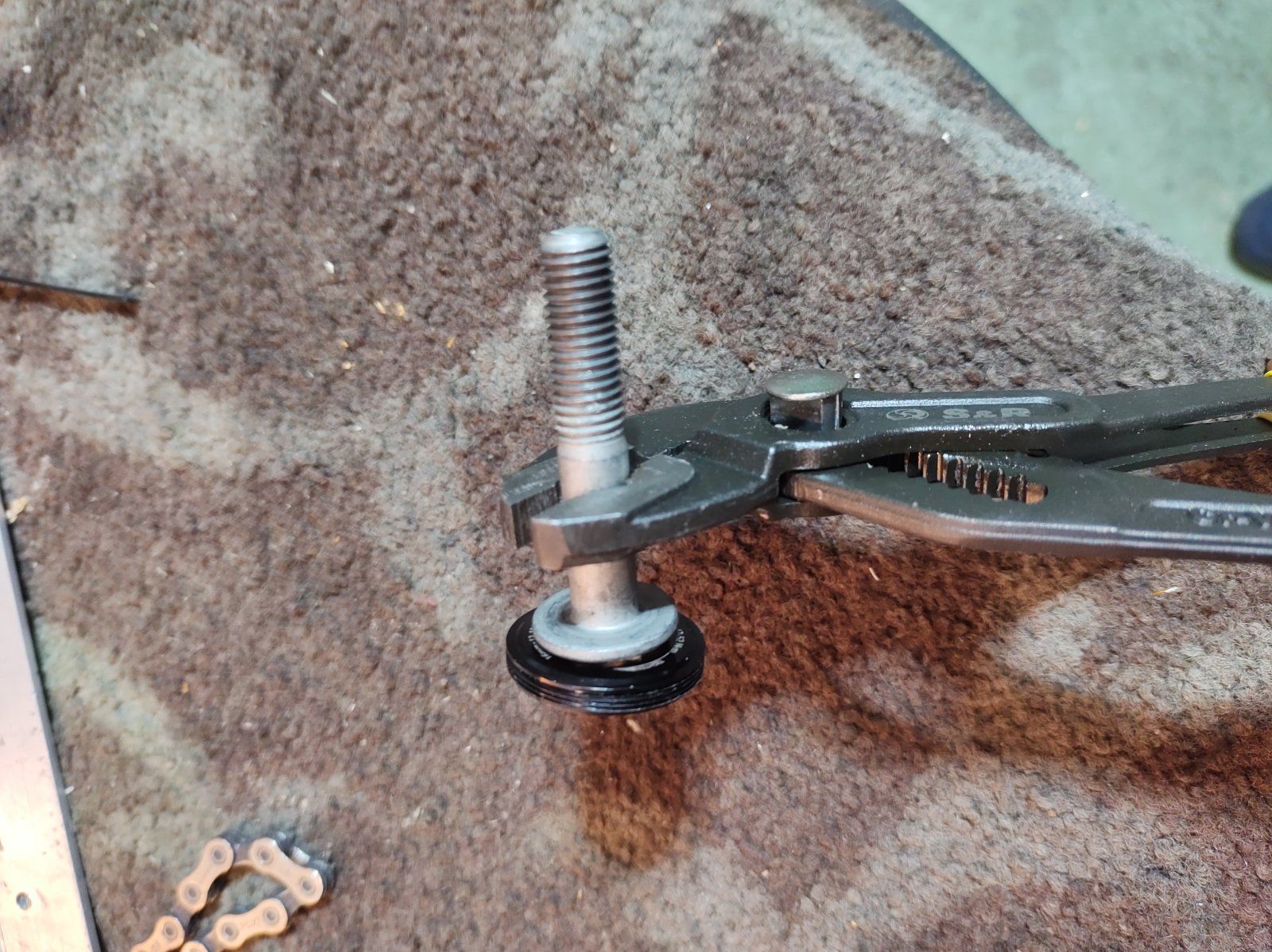

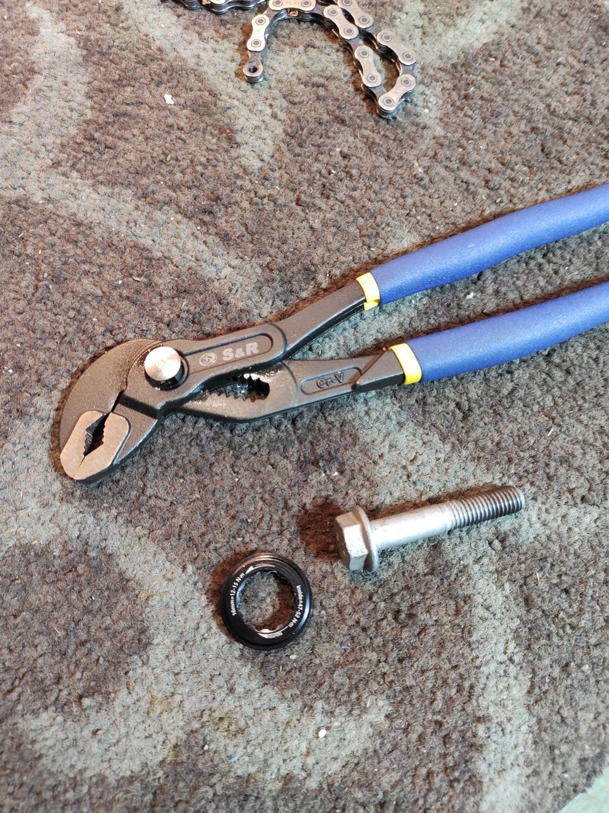

Ich hab ne Schraube mit 16er Antrieb rein gesteckt und und dann mit ner Rohrzange dran gedreht, Achtung Linksgewinde.Wie löst man am besten den Abzieher von der Fovno Kurbel?
Wollte auch gerade den Parkside 12v performance einwerfen….Warte bis Lidl wieder welche hat. Die Parkside Dinger sind Klasse und nicht kaputt zu kriegen.
Da würde man besser mit Kontermuttern und Schlüssel arbeiten. Vermurkst nixIch hab ne Schraube mit 16er Antrieb rein gesteckt und und dann mit ner Rohrzange dran gedreht, Achtung Linksgewinde.
...Wie löst man am besten den Abzieher von der Fovno Kurbel?
klar geht auch, ist die schönere Variante.Da würde man besser mit Kontermuttern und Schlüssel arbeiten. Vermurkst nix
