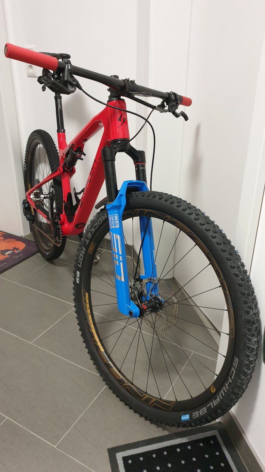

#newbikeday :hüpf:
Hier mal der erste "Schuss". Heute geht es erst an die frische Luft.
Nicht so leicht wie @_Olli seines, aber die Rot/Blau Kombi is :love:
So sauber wird es nie wieder sein.😂

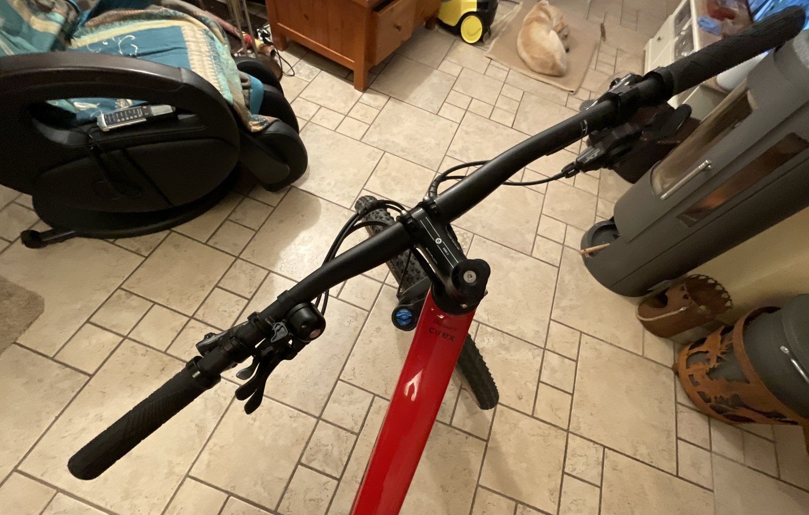

Ich habe heute den Scott Twinloc angebaut und bin begeistert. Optisch viel bessert als der Fox Schalter und alles funktioniert top. Auf den nächsten Ausritt freu ich mich schon!

Tja, das ist es was ich die ganze Zeit noch versuche rauszufinden. Ich bin es heute gefahren und finde, dass es in der mittleren Position beim Berghochfahren nicht so wippt. Sonst fühlt es sich recht gleich an, wobei ich mit dem Grundsetup eh noch nicht 100% sicher bin. Das Bike habe ich erst kurz und komme vom Hardtail, da ist so ein Softy eh eine Herausforderung…. Die Infos von Fox sind auch so… minimal, da findet man kaum genaue Details zu den Rädchen und ihrer Funktion. Ich rätsel immer noch über die Einstellung der oberen Stellkappe rechts auf der Gabel. Da ist in keinem Handbuch etwas darüber zu finden, was diese Verstellung bewirken kann/soll.
@Puls : Welcher Lockout war bei der Auslieferung verbaut? Entweder Foto oder ganz einfach: der FOX RemoteHebel oder ein DTSwiss Remotehebel?
Weil:
  • wenn DTSwiss, dann 3 Position
  • wenn original FOX, dann nur Dual Position (dann tut der Scott Twistlock in der Mittelposition genau NIX
Ich hatte auf meinem Cirex 120, welches ich auf 100 umbaute, den Twistlock drauf, aber dort auch die entsprechende 3 Position Kartusche von FOX (vorne und hinten), aber seit dem Cirex 2021 liefert Simplon nur mit 2 Position aus, dh, hier kann man nur den original FOX nehmen, oder den RemoteLock Hebel von Orbea, oder eben den DTSwiss (der Orbea und der DTSwiss können auch mit der Sattelstütze kombiniert werden).
Den Scott Twistlock gibt es NICHT für 2 Position - LEIDER.
LG;
Danke dir für deine Erklärung!
So ist es leider fast bei mir, nur das eben die Mittelposition bereits die Blockierung aufhebt. Ist mir aber auch wurst, wäre nur eine schöne Zusatzstellung. Mir ging es bei dem Umbau um die besser Bedienung und Verlegung. Für mich hat sich der Umbau auch so gelohnt.
Eine Idee wäre noch, den Bautenzug des Dämpfers zu lockern, so dass in der mittleren Stellung nur die Federgabel aktiviert wird und erst in der Endstellung den Dämpfer mit frei gegeben ist. Quasi in der Mittelstellung ein Hardtail mit Gabel.
Eine Möglichkeit wäre auch, die Gabel und den Dämpfer, beim Erstservice auf 3 Positionen umrüsten zu lassen.
Ich habe das Ganze bei einem Kollegen so gelöst, dass ich das FOX Remotelock nach links unten umgebaut habe und die Sattelstütze über den Giant SL Hebel bediene. So ist auch alles auf einer Seite und schaut clean aus.
LG

Danke für deine Info!
Ich habe es heute so wie ich es oben beschrieben hatte versucht, und den Zug so gelöst, dass erst mit der zweiten Stellung der Dämpfer mit auf geht. In Mittelstellung ist nur die Gabel offen. Gefällt mir so recht gut.
Beim fahren auf eben oder ruppigen Anstiegen ist es in der Mittelstellung sehr angenehm zu fahren. Ich konnte nun den Dämpfer auch mit etwas weniger Luft fahren, da ich ihn nur dazu schalte, wenn ich ihn auch wirklich benötige.

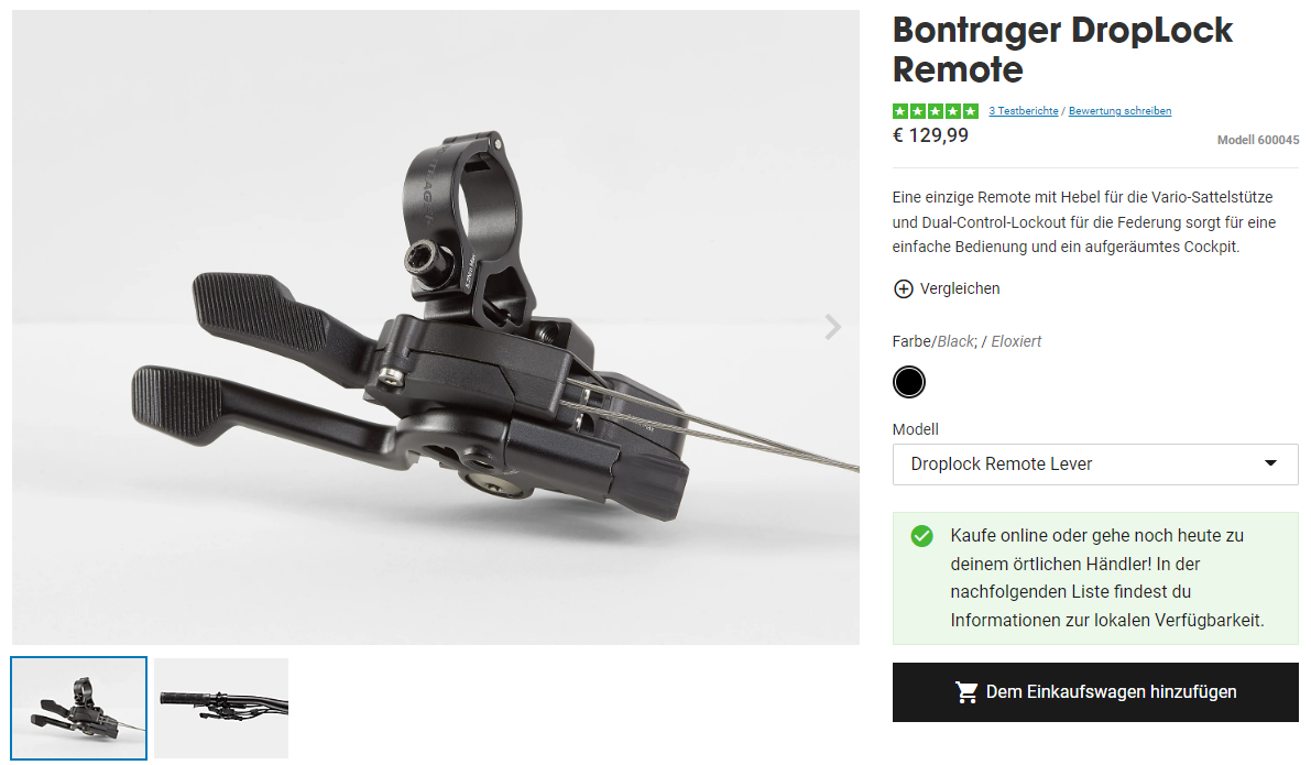

Das Teil funktioniert mit Remotelock FOX und Rock Shox (open / close) und mit dropperpost. Schaut schick aus, ist alles auf einer Seite, cleanes Cockpit (oben) und mann muss nix herumdrehen, damit der Dämpfer tut und Gabel nicht (oder umgekehrt) ; LG

Das Gute beim Scott-Schalter ist, dass ein Umbauteil dabei war. So kann ich den 3.Hebel entfernen und habe nur noch zwei Hebel.
Meine Lösung, dass in der mittleren Stellung nur die Gabel frei gegeben ist, funktioniert übrigens klasse. Ich fahre fast nur noch so den Berg hoch Und je nach Bedarf voll blockiert.
@Puls : bei dem Bontragerteil kannst du den Hebel für die Sattelabsenkung entfernen, das ist eine Schraube und das Teil ist weg. Was die "Fahrweise" betrifft, bin ich bei dir, aber in Trails bringt die Absenkung schon einen Mehrwert, ich fahre die YepCOmponents mit 80mm in Rennbetrieb und das ist ausreichend!

Der ist FÜR ABSENKBARE SATTELSTÜTZEN und Remotelock!
Danke für dein Video, jetzt ist alles klar…:bier:, ich dachte nur wegen den zwei Hebeln… Cool gelöst, wenn ich den vorher gesehen hätte, wäre meine Entscheidung sicher auf diesen gefallen.
