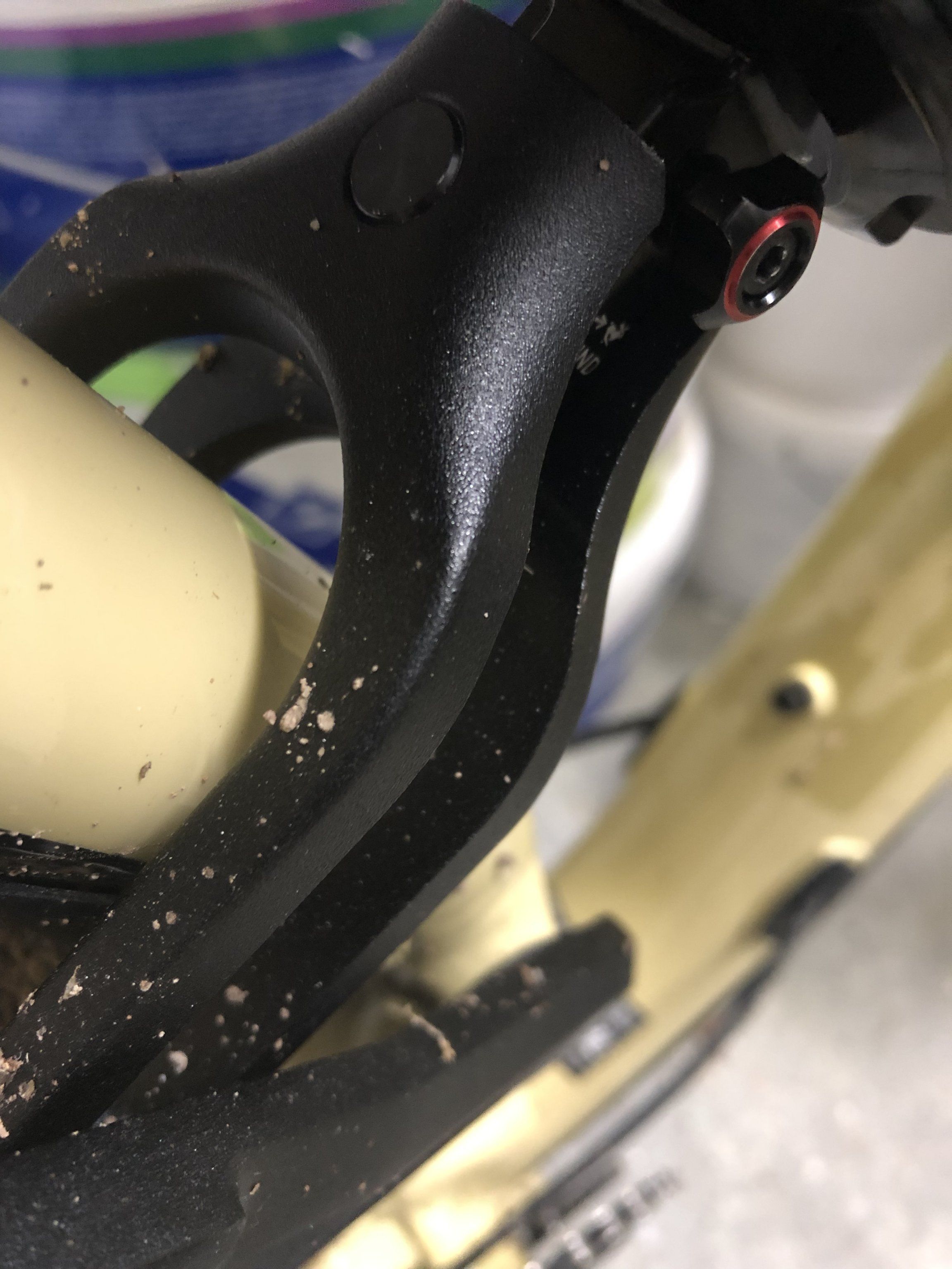

Ahhhh, da hat jemand schon eins! Kannst du vielleicht mal schauen was für Dämpferbuchsen verbaut sind? Habe nur nen Rahmen bestellt und verwirrende Infos erhalten. Die obere Büchse ist mit 20x10 klar. Die untere Büchse Stand Ende August noch mit 15x10 im Tech Sheet. Hier die Antwort von Commencal.
„Für die untere Aufnahme wird gar nichts weiter benötigt, auch keine DU-Buchse! (Durchmesser des Bolzens sind 15 mm).“
Ich kann mir einfach nicht Vorstellen, dass ein Bolzen mit 15 mm Durchmesser „trocken“ direkt im Dämpferauge läuft o_O

Schaue ich heute Abend mal nach.
Hast du dir die Dämpferaufnahme schon anschauen können?

An der unteren Aufnahme bewegt sich ja nix, dann brauchts auch keine Buchse oder?
Ja habe ich. Kam aber erst gestern zum schauen. Da scheint keine Büchse drin zu sein. Nur geschraubt.
Alles klar, danke dir. Dann kann ich ja das zweite Gleitlager aus meinem Dämpfer drücken.
